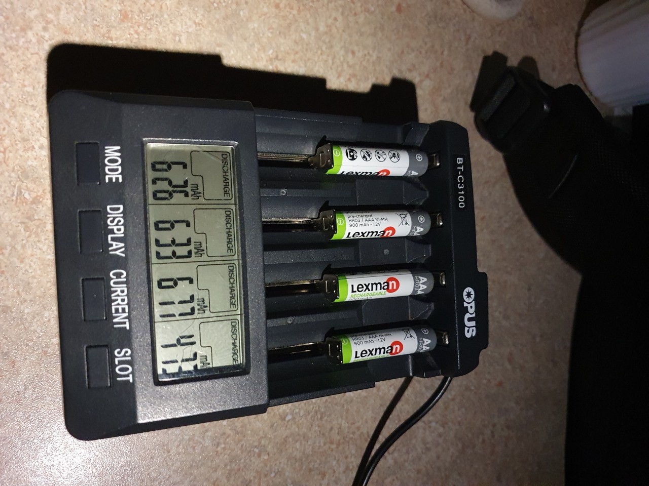

Кстати в леруа появились аккумуляторы с низким саморазрядом.

Lexman https://leroymerlin.ru/prod...
Взял пару пачек, дата выпуска - ноябрь 2021, проверю дома, что у них с остаточной емкостью.
Процесс пошёл

По умолчанию Re: тема о фонарях SUREFIRE. Часть 6.
Процесс пошёл
Все разным током 700 500 300 и 200, последний ещё в процессе.
Разряд из коробки, без предварительной зарядки.
Чёта слабенько для LSD 1/3 ёмкости отдавать после хранения.
(прищуривается сослепу)
Или там АААшки? Тогда отлично.
это токи разряда, отдали же около 640
upd: да, это ААА
