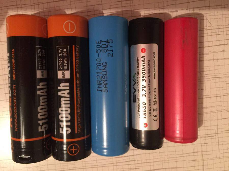

fnksb, без защиты - полно. Хорошие Самсы есть и у форумных, у Labour, например, Samsung INR21700-50E, 5000 мАч, по 450 руб.
Без защиты в обычные Xtar (XP, VP) лезут нормально.
Длинные, Асины защищённые (дорогие! внутри лыжи 21700 MG1), 75мм, лезут в Xtar O4 Slim, и аналогичные.
У Аси есть 21700 банки и с мини USB, но это на любителя.

аккум 21700 с USB-зарядкой
Те же 75мм.
Многие скажут спасибо, если такой аккум отдельно будет в продаже, по приемлемой цене

Да, есть вариант сделать фонарь под 18650, который в качестве недокументированной опции будет поддерживать незащищенные 21700.
Ася выпускает фонари на 21700, с защищенными 21700 в комплекте, которые в качестве документированной опции предлагают использование 18650.
Дальше читать инструкцию мне было лень, и фонарь прекрасно кушает незащищенные 18650.
Угум. И в основном с зарядками (хотя и не только, есть еще вариант USB-аккума).
Но через переходник-удлинитель, потому что просто так они работать не будут
В комплекте есть, но прекрасно работает на 18650 без него.
Длина комплектного 21700 акка без usb 75 мм, 18650ga - 65 мм
Это кто именно прекрасно работает?
У меня EC65, там во-первых незащищенка гремит как погремушка, во-вторых от легкого удара по фонарю отрубается.
Нет, не как Unicorn "от сильного удара", и даже не как G180 "если хорошо поставить о стол" - а прям вообще от легкого-легкого продольного щелчка.
точь-в-точь как панда 3 (с незащищенным акком), с 40 см на диван -отрубаются оба.
EC 65 с 18650 погромыхивает конечно без проставки, но на свет это не влияет.
Чтоб закрыть вопрос об использовании разных по длине банок- я о том, что другие производители как-то решают вопрос и ЯЛ есть, что изменить в своем подходе к данному вопросу (если он есть)
