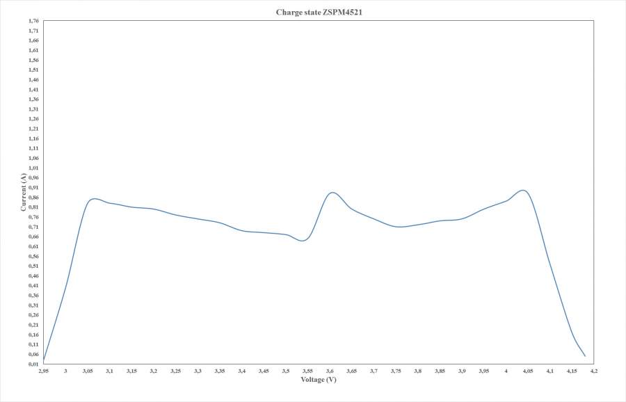

Продолжение теста, судя по графику заряда, существенно поднимать ток токоизмерительным резистором рискованно, т.к на 3.6V ток доходит до 1.74А (более низким номиналом шунта, удается увеличить ток заряда выше максимально запрограммированного). Все же немного странная кривая заряда. В целом картина та же, что и при 0.8A/0.05Ohm, разница при 3.6V в обеих тестах между программно установленным током заряда с учетом шунта составляет 100mA. Радует честное окончание заряда 4.18V, в остальном тоже неплохо. Не ясно одно, с чем связаны колебания тока в процессе заряда?
[Исправлено: Reyden, 30.12.2015 в 07:43]

Вот график 1 теста, при 800mA/0.05Ohm без каких либо изменений, все по инструкции. Надеюсь получится получить официальный ответ по этим моментам. Если есть соображения по графикам, в чем может быть дело, озвучивайте.
[Исправлено: Reyden, 31.12.2015 в 02:18]
