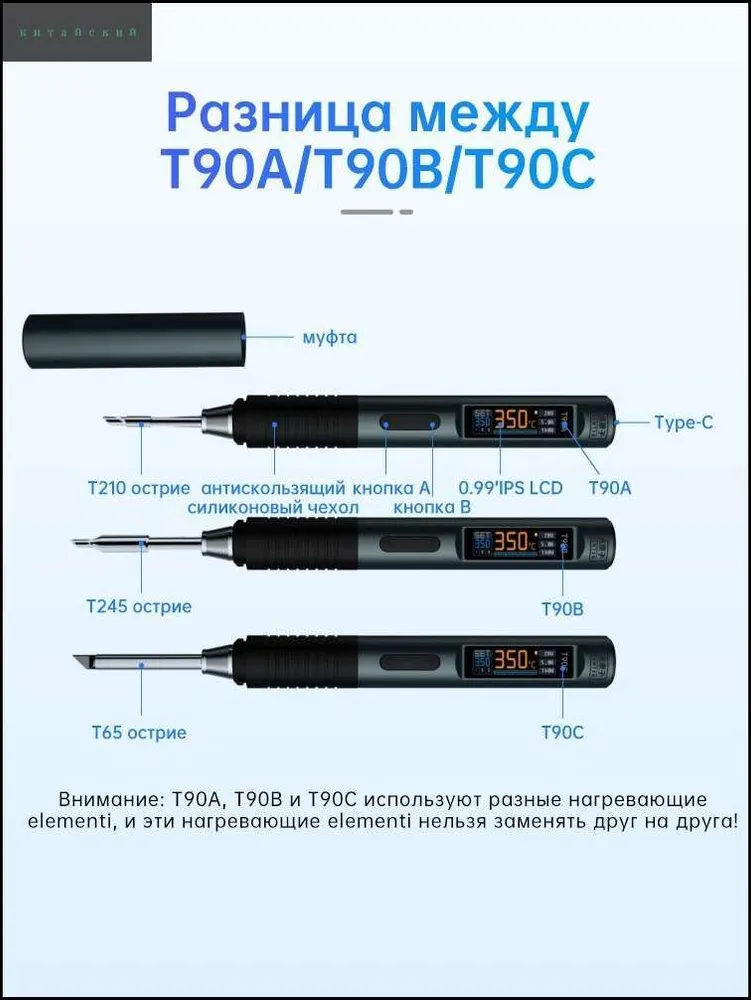

взял Alientek T90B
Почему не Т80?

Я искал паяльник под C245. У них и мощность повыше, и теплоемкость побольше.
T80 мне не подходит, а лотов с T80P на Озоне мало и дорогие.
T90B подвернулся раньше.

А чем он лучше?
Насколько представляю, тоньше, чем все остальные - ощутимо комфортнее удерживается в руке. 2 модели единого дизайна под 2 типа жал: T80 - под жала C210, T80P - под C245 (не знаю, есть ли такое у Т90).
Мне и FNIRSI HS-02 в руке держать было нормально, а он потолще будет.
есть ли такое у Т90
Буквенный суффикс на конце.

Но он всего 100вт, для 210 жал этого более чем достаточно, но для 245, которые тут все в основном используют - маловато
