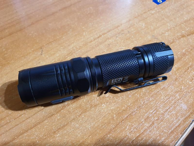

Доброго дня, уважаемые камрады! Подскажите кто может починить мой любимый фонарик - Nitecore EC21 , проходил с ним 6 лет как минимум, и вот недавно перестал работать ( я так понимаю конец светодиоду пришел ) он еле-еле светится как светлячок, а так все работает. Скорее всего нужна замена диода, ну а там мастер думаю разберется. Очень хочется вернуть "старичка" в бой, очень уж он удобен и мал для фонаря на 18650.

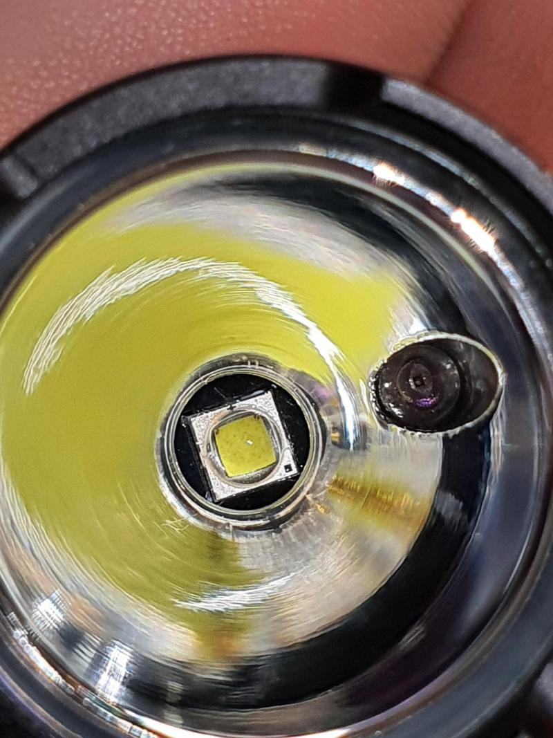

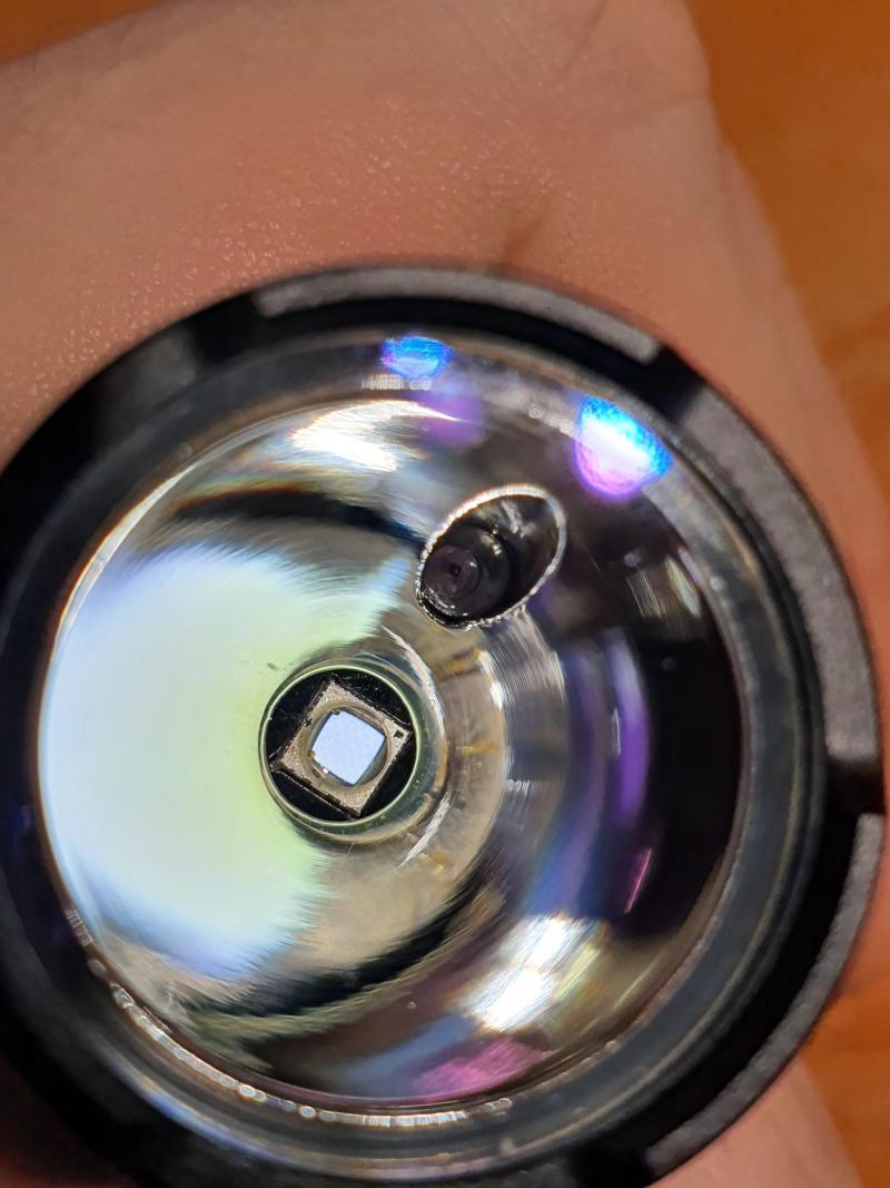

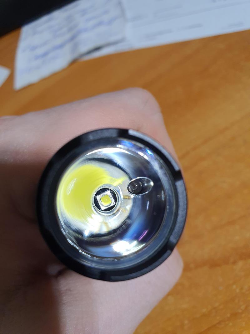

А крупное фото диода через рефлектор можете и выложить.

Конечно первым делом я подумал что умер аккум, пробовал другие , дело не в этом. Пользуюсь всегда только оригинальными Panasonic 18650 на 3400 mah
Фото сделал, на одном из них видно как светится диод "на всю мощь".

При всей нелюбви найткоров к организации нормального теплоотвода, светодиод у вас светится вполне равномерно, так что возможно он просто отпаялся от перегрева, а не сдох.
