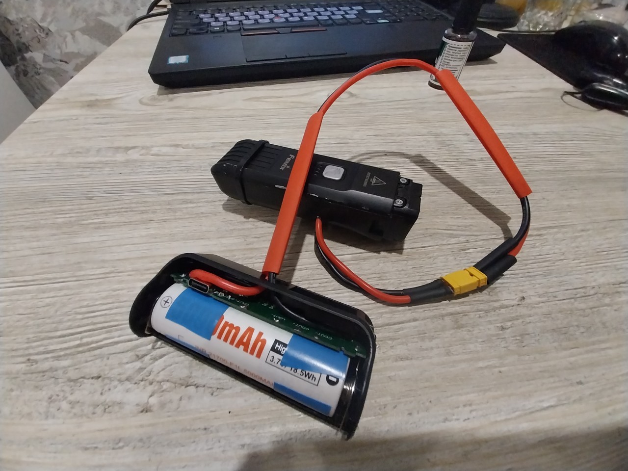

Meknotek,
Да, я так и сделал. Камрады здесь рекомендовали 1.5мм2 кабель, но такого не было в силиконовой оболочке. Был 2мм2, но это уже перебор. Взял кабель 1.3мм2 в силиконовой оболочке. Прикинул, что XT30 лучше всего подойдет для этого 1.3мм2 16AWG кабеля.
Делюсь результатми сборки:
Ток фонаря Fenix BC25R на максимальном режиме (4/4) ровно 2 Ампера.
Напряжение батареи в этом режиме в момент замера было 4.09В, на клеммах бокса уже была просадка до 3.97В, у разъема Xt30 с обоих сторон клемм 3.94В и примерно столько же на контактах платы. Ну и длина линии кабеля около полуметра. Клеммы бокса батареи 21700 просадили 0,12 Вольта, что оказалось самой сильной просадкой из всей линии питания.
[Исправлено: whipler, 28.06.2025 в 20:35]

Посмотреть сообщение Сообщение от whipler :
Meknotek,
Напряжение батареи в этом режиме в момент замера было 4.09В, на клеммах бокса уже была просадка до 3.97В, у разъема Xt30 с обоих сторон клемм 3.94В и примерно столько же на контактах платы. Клеммы бокса батареи 21700 просадили 0,12 Вольта
Хороший результат, по идее теперь проблем быть не должно.
Кстати, как выглядит сам бокс?

Meknotek,
Это пауэрбанк под 21700 элемент с зарядкой от type-C. Очень низкого качества. Надо поискать чтото посерьезнее
