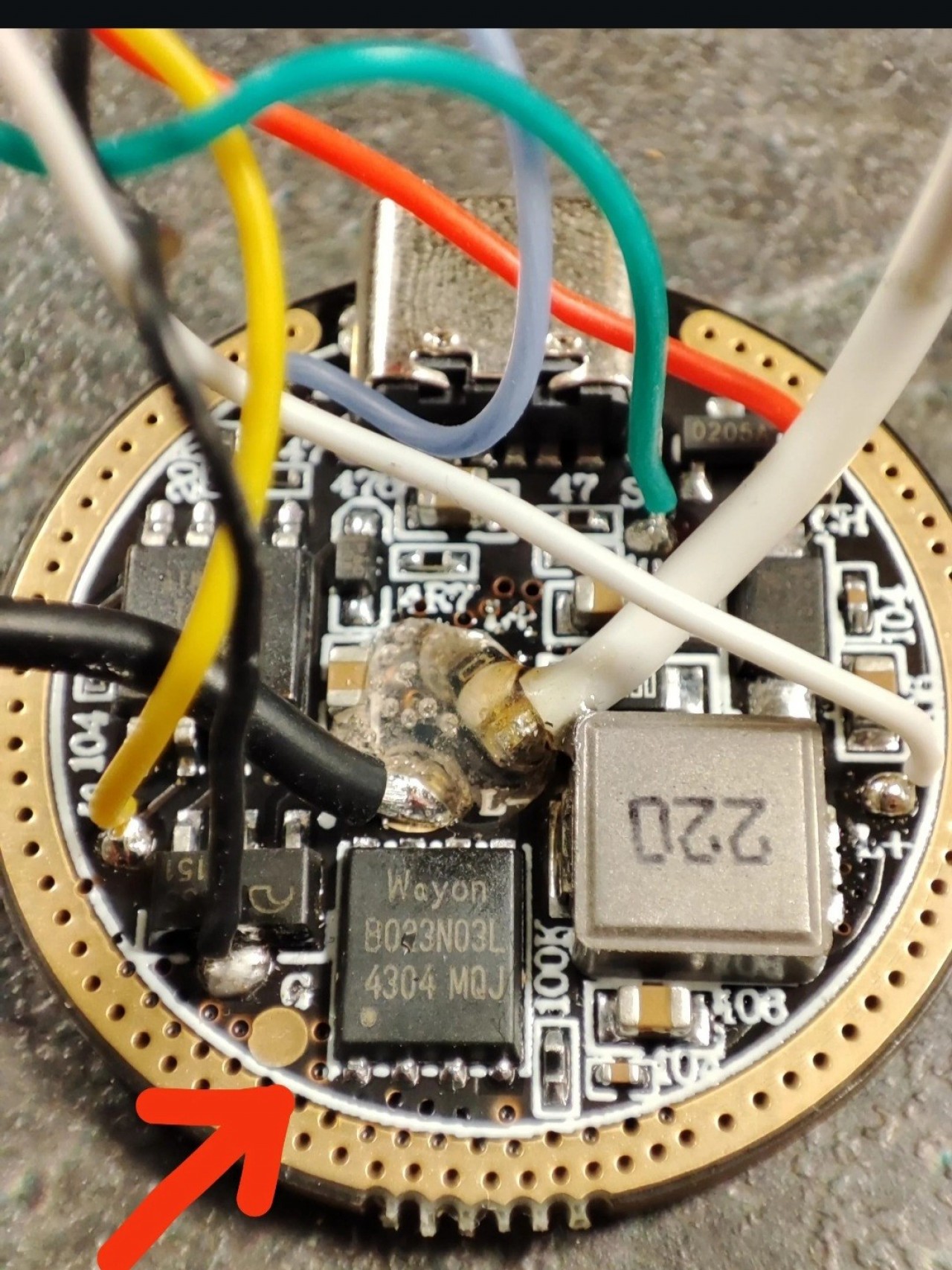

Всем привет! Имеется драйвер на андурил, при выключении основной диод(ы) продолжает тлеть, там амс7135 и мосфет, может ли амс пропускать малый ток? Или это пробит мосфет?

[Исправлено: Юрец-50, 12.05.2025 в 21:55]
