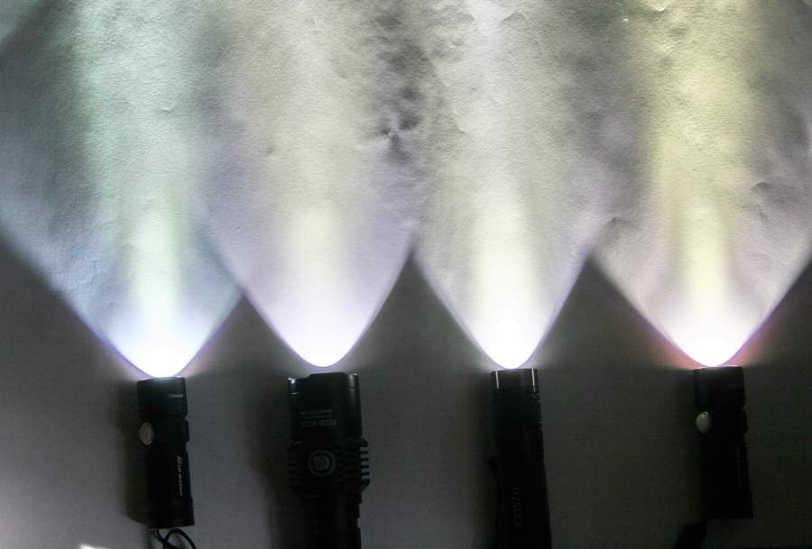

Когда мой Olight S10 BATON был у WallE для замены диода, прибыл мой второй Olight S10 BATON.
У меня не было возможности сравнить их оттенки света до перепайки диода, но по памяти, у второго батона заметно меньше зеленого в свете.
Ниже, на фото слева на право участвуют:
1) Olight S10 BATON (оригинал)
2) Nitecore Cobra EC25W
3) EagleTac D25LC2 clicky (наклейка на упаковке содержит надпись "Neutral White 4300K LED”, но ей у меня доверия нет)
4) Olight S10 BATON (WallE заменил диод на XM-L2 4500K)
Оттенок света EagleTac D25LC2 clicky мне более комфортный, а вот какая у него настоящая цветовая температура мне неизвестно.

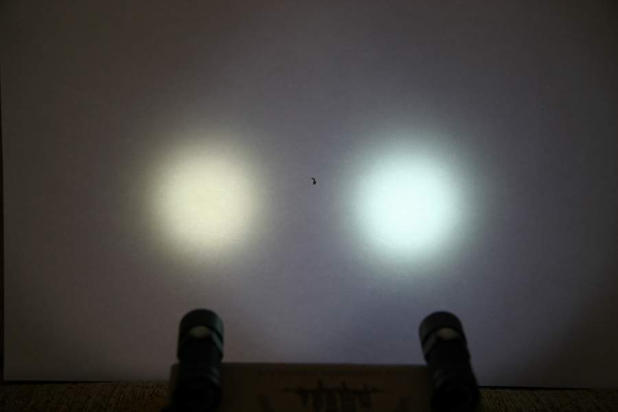

У Olight S10 BATON (диод заменен на XM-L2 4500K) свет откровенно уходит в желтизну, меня такой свет не раздражает, но лучше было бы иметь с оттенком EagleTac D25LC2 clicky.
1) Olight S10 BATON (диод заменен на XM-L2 4500K)
2) EagleTac D25LC2 clicky

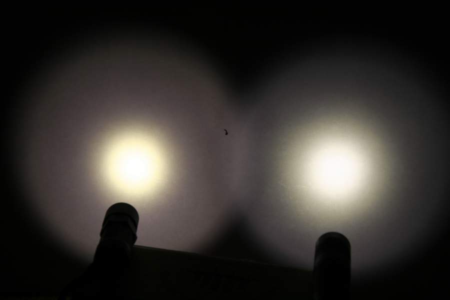

Ниже, на фото два батона - с заменой диода и оригинал:
Оказалось, я использую и мне нужен фонарь для осветить, а не посветить. Из-за этого выбор подходящих фонарей резко сокращается для меня.
Осветить - чтобы рассматривать.
Посветить - чтобы не споткнуться.

Приятный оттенок, к тому же как видно и яркость не пострадала. Иглтак правда больше нравится по фото.
