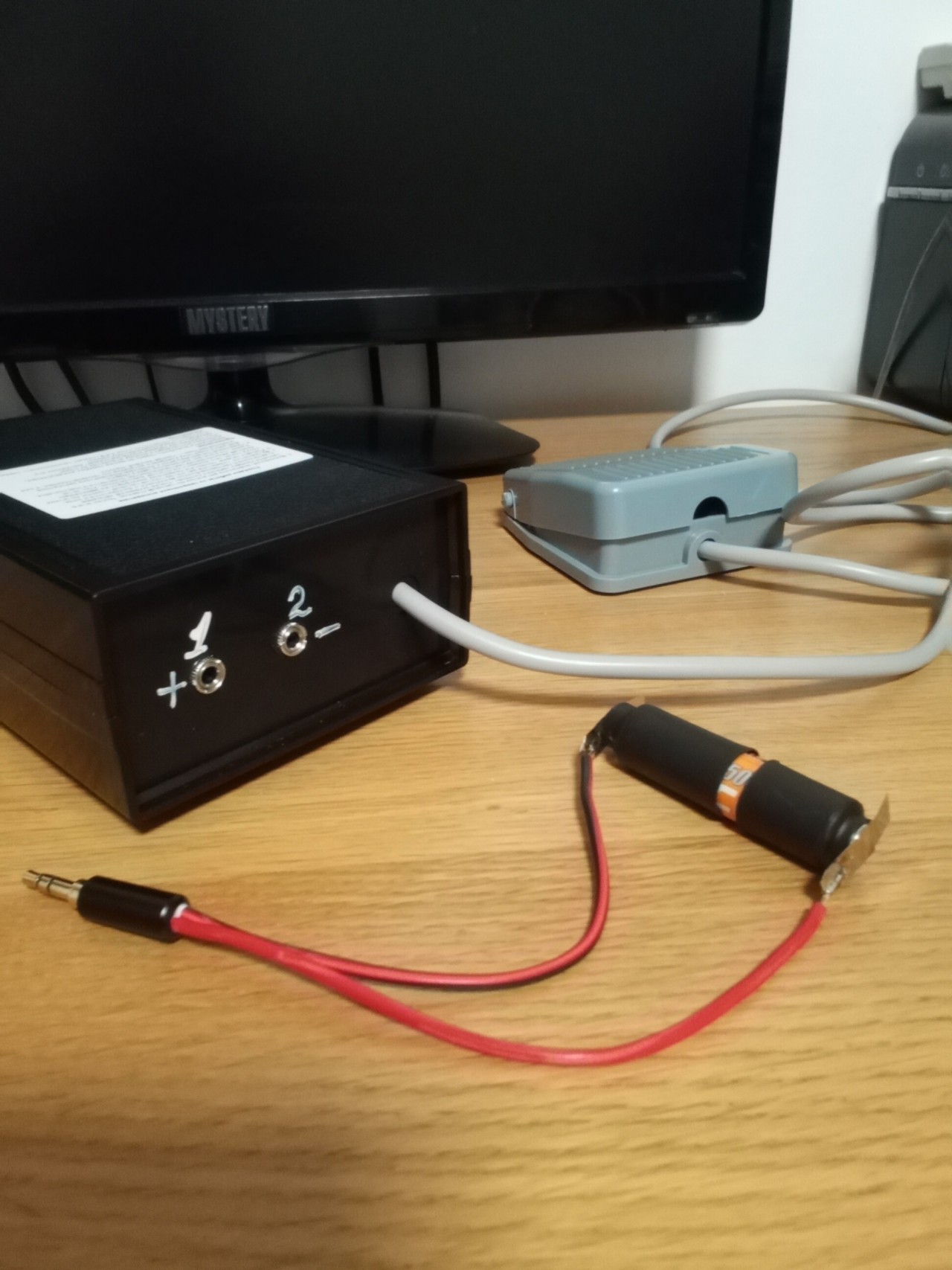

Значит один из аккумуляторов с повышенным саморазрядом. Вариантов много, можете вывести 3-пиновый разъем и заряжать каким-нибудь imax B3
И у меня такое же мнение.
Выше фотку выкладывал своего апгрейда, заряжаю по-отдельности в XSTAR-VP2 Через эти же разъёмы и напряжение аккумуляторов контролирую.

или парой TP4056
не получится, коротнут один акк через общий минус. только по очереди.
но самое правильное, как я уже говорил -
Меняйте на пару новых. Эти штатной зарядкой заряжать без шансов. Такие не должны работать в последовательном соединении
не стал расписывать подробности, т.к. не спрашивали ) два отдельных БП (зарядки) на это. Если есть гальваноразвязка - тогда можно параллельно. Кстати imax b3 так и устроен, там три вторичных обмотки и три микрухи по типу 4056 (или их китайские копии). Но можно и по-отдельности конечно. По поводу замены в перспективе - согласен, но как временное решение можно и с этими помучаться.
