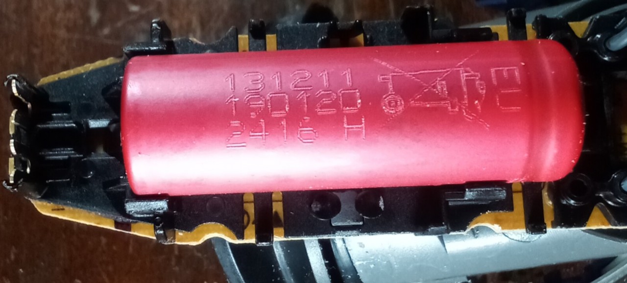

Приветствую господа. Разобрал эл.бритву а там вот такой аккумулятор . По каким данным искать подобный?
по геометрическим

по геометрическим
А по нацарапанным циферкам ни как не найти? Просто поторопился, собрал бритву обратно не замерив штангелем аккумулятор.
По модели бритвы поискать.
Или поискать "Запасной аккумулятор для ..."
Не надо штангелем, достаточно примерно линейкой, типа d14х50мм
Плата смахивает на Philips. Там часто использовались Li-ion 14500 и 14430. По пропорциям больше похож на 14430 (14*43мм).
Но лучше по модели бритвы уточнить, конечно.
Да, именно филипс, роторная. Много лет служит, раньше заряда хватала на месяц использования теперь до ощутимой потери мощности неделя проходит.
