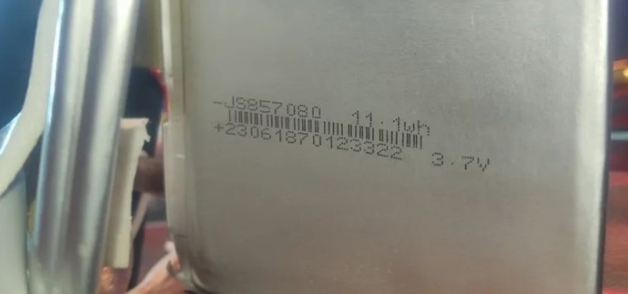

Не заморачивайтесь, все у вас там хорошо в разумных пределах.
Разобрал снова. Промерил каждый аккумулятор отдельно. Один после полной зарядки показывает 4.33В. а второй 3.91В. Вместе те самые 8.24В. Я так понимаю что 4.33В это перебор и это плохо?
нехорошо, но вот это
уже плохо.
зарядите аккумуляторы отдельно каждый, и соедините их параллельно на ночь. потом обратно в устройство.
вообще такого дисбаланса не должно быть на новых аккумуляторах. либо аккумы шлак, либо б/у. что за аккумуляторы? там же силовые должны быть или от емкостей сварочный ток идет?
Аккумуляторы Li-polymer 3.7В Фотку взял из отзывов на эту сварку, один человек разобрал полностью. Акуумуляторы соединены так что надписи находятся между ними и их не прочесть. но по внешнему виду очень похожи.
Так глубоко не владею темой не могу сказать.
Прочитав вашу тему о параллельном соединении аккумуляторов кое-что уяснил. Но кардинально разбирать сварку я не готов поэтому пошёл своим путём, возможно и ошибочным. Замерив напряжение на каждом аккумуляторе я получил данные 4.33В ( аккумулятор №1 ) и 3.91В ( №2 ) И просто аккумулятор с большим напряжением разрядил до 3.91В ( на самом деле чуть больше разрядил с учётом восстановления напряжения после нагрузки ). Потом подсоединил штатную зарядку и зарядил АКБ до зелёного цвета светодиода. Дисплей сварки показывал 8.62В. По аккумуляторам так, тот который 4.33В (№1) зарядился до 4.3В, а тот который 3.91В (№2) зарядился до 4.32В. Разрядка АКБ путём штатной работы всей сварки выявило печальную вещь. Один аккумулятор №2 хуже другого потому как быстрей и сильней разряжается. Он к середине цикла уже меньше показывал напряжение чем аккумулятор №1, на две сотые но меньше то-есть тенденция понятна.
Ну по крайней мере зарядить их можно по очереди, не разбирая сварку батареи.
Нет, это нормально. Две сотки не показатель

Приветствую господа.
Вчера именно этим и занимался. Пришлось подпаять провода и вывести наружу и поочереди заряжать с помощью XTAR VP2.
Четыре сотки так как в начале разрядки этот аккумулятор на две сотки больше был. Посмотрим как со временем будут себя вести аккумуляторы. Меня интересует вопрос а можно ли как то через выведеные провода одновременно заряжать аккумуляторы.
