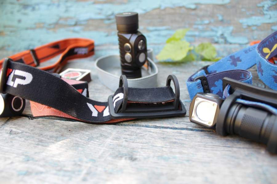

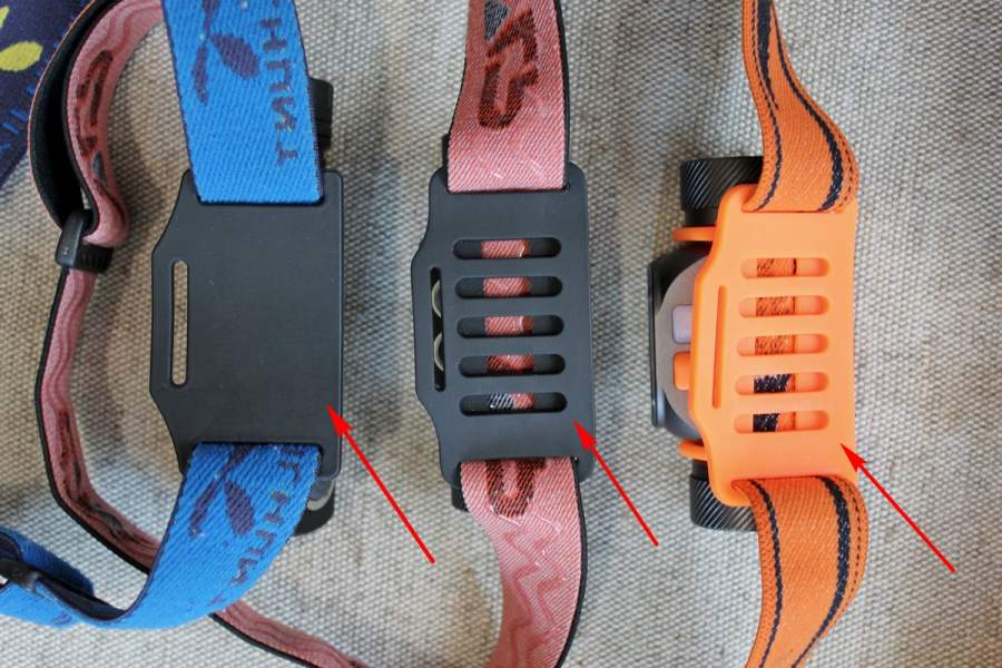

Благодарствую, камрады! Резинку через холдер пропускать не стал, а вот касторочка по кольцам прям творит чудеса.
Мне долгое время не нравился такой способ. Ну не нравился и всё, был против.
Пока не попробовал.))
Очень советую - просто попробовать. Не понравится - вернёте обратно, как было. Эти все продевания, занимают около 1 минуты.
Зато можно и верхнюю резинку убрать. Фонарик уверенно держится на голове, зато фонарик с креплением, будет заметно компактней.
Кленин Саша (24.11.2019), Мутний (24.11.2019)

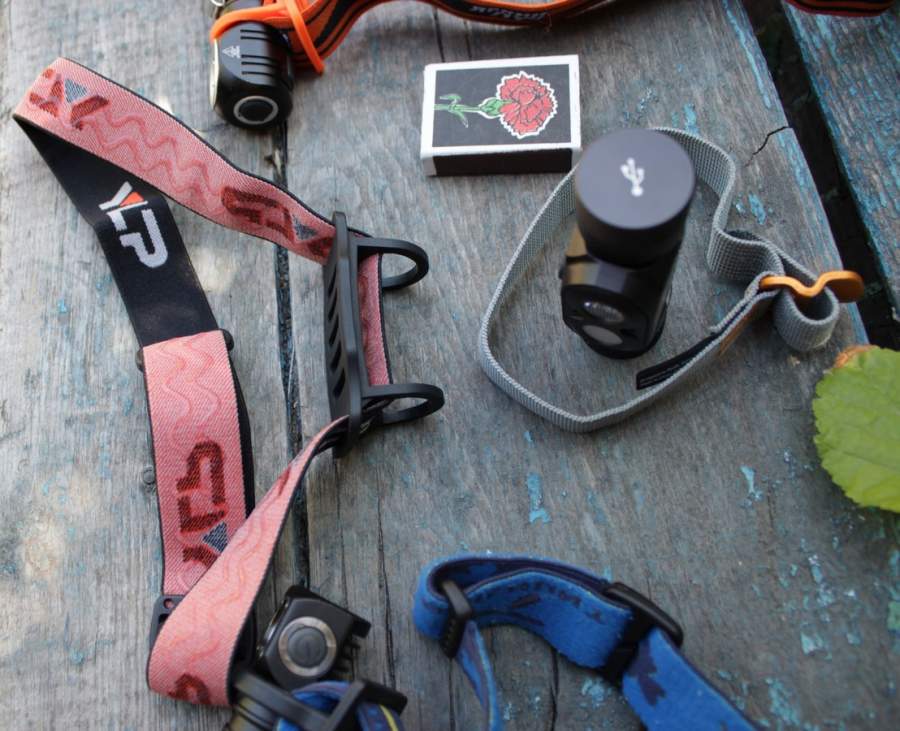

Убедиль, один вечер походил таким макаром и скилханта также оформил.Действительно меньше мотыляется и верхняя стропа нафиг не нужна. Дякую.

По умолчанию Re: Яркий Луч YLP Panda 3R: раздельный свет и USB-зарядка
Посмотреть сообщение Сообщение от Кленин Саша :
Я тоже, долго сопротивлялся)
Теперь фонарь нормально крутится в наголовном креплении?
Не, не ахти.Но я ещё до силикота не доехал (до ближайшего магазина 30 км), а так смажу и будет хорошо.

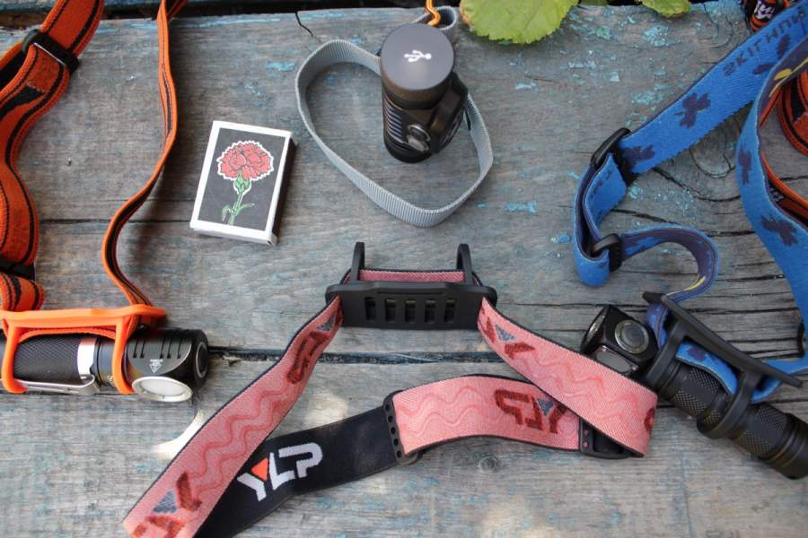

Я тоже занимался всякими смазками, первое время был толк, первую прогулку, потом всё по новой.
Сейчас, перепродел резинку во всех своих налобниках, с разными креплениями - всё поворачивается без проблем, даже в -20 мороза.
Что там осталось? Увеличить ширину засветки широкого света?)
Кленин Саша (25.11.2019)

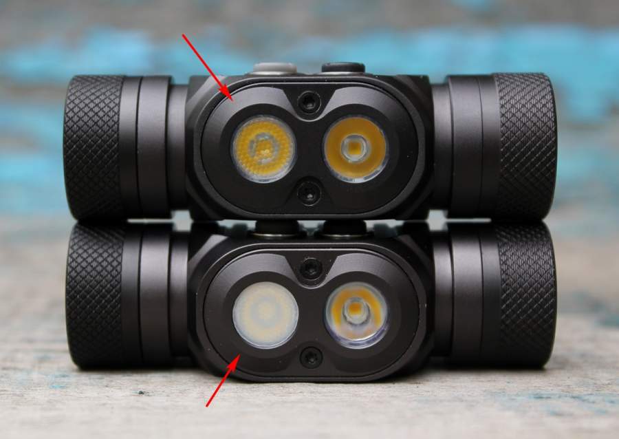

Может что-то сделал не так, а может просто не надо толкать что не следует куда не следует.
Линзы в 3.0/3R и Панда-2 разные по высоте, от двойки ощутимо выше линзочка.
Линза от двойки плохо в тройку влезает, будет перекос мордочки из-за разной высоты (некоторые ставят линзу от "двойки" без стекла, чтобы разницу высоты нивелировать - но там тогда надо быть очень аккуратным с прокладкой оринга, чтобы воду не сосало).
Линза от "тройки" - в двойке может болтаться, ей высоты не хватает. А именно в CRI-версиях надо быть вдвойне осторожным, потому что у линзочки меньше внутренний колодец и она с трудом налезает на крупную первичную линзу самсунга. Вот прям впритык, надо быть очень внимательным и аккуратным, чтобы не сорвать купол самсунгу при прижимании морды.
А выяснилось (я не особо специалист в этом деле), линзы встают опираясь не на эти проставки, как я раньше думал, а на подложки диодов. Проставки же эти просто центрируют линзы от перекоса и их высота особой роли не играет
Проставки там примерно вровень со светодиодом (или на полшишечки выше) - и они нужны как раз для того, чтобы линза не упиралась только в светодиод, и соответственно не кромсала его корпус при сильном затягивании морды или тем более ударах.
Чуть-чуть можно высотой проставок поиграть, но в основном "вверх" - то есть если линза чвть меньше по высоте, то поставить чуть толще проставочку. Но и делать проставку сильно выше светика нет большого смысла, часть света будет не попадать в линзу и лететь мимо.
Да это уже понятно стало, что примерно одна фигня, эффект от замены между собой на уровне плацебо.
Да, в целом линзы от "тройки" и от "2M-CRI" довольно похожи по свету, но от "двойки" чуток покрасивее. Ну и светодиоды в фонарях тоже разные, в тройке XP-G3 на ближнем, в "двойках-CRI" - самсунги.
Поэтому в 4.2R на ближний более крупные линзы от двойки ставились (и тем более что там тоже самсунги с их крупным куполом), но на угол слегка пошире, чем в 2M-CRI. Там что-то среднее между 2R и 2M-CRI по распределению.
