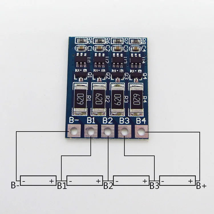

Мой первый опыт переделки батареи на литий.
Нужна помощь.
Спаял батарею. Контроллеры брал тут.
Батареи новые - Samsung 25R 18650 2500мАч 20A, без защиты.
На странице, откуда покупал - 2 схемы.
Одна
и вторая
Немного смущает очередность расположения проводов на маленькой плате - если она одна и если она "в комплекте".
Спаял как на нижней картинке.
Шуруповерт крутится на небольших оборотах. Если нажимать "на спуск" плавно - развивает большие. Если нажать резко - не крутится...
Маленькая плата - греется.
Куда рыть?

По умолчанию Re: Хочу подружить шуруповерт и литий. Часть 5.
Посмотреть сообщение Сообщение от Grumbler :
За исключением того, что порядок проводов на на верней иллюстрации и на нижней - зеркальный.
Абсолютно одинаковый.
Смотреть надо не на физическое положение контактов (там фотки разных, хоть и похожих, плат) а на подписи контактов (В-, B1, B2,...).
Куда рыть?
Срабатывает защита.
20А слишком мало для шуруповерта.
Либо ставьте защиту, что-бы хотя-бы ампер 50-60 умела держать, либо убирайте обе платы.
Если банки нормальные и правильно сварены контактной сваркой -- лучше убрать обе платы.
[Исправлено: ceramic, 06.04.2018 в 00:52]

У меня бош на 12В. Ставил 4 банки samsung inr18650-25R
Контроллер зарядки и балансир ставил такие

Посмотреть сообщение Сообщение от Pozia :
прикольно видеть схему спайки контроллера зарядки
Там нет контроллера зарядки.
Ну может я не так назвал, не сильно разбираюсь. Но когда банки набирают заряд - ток плата обрубает, лампочка на зарядном гаснет.
