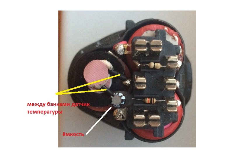

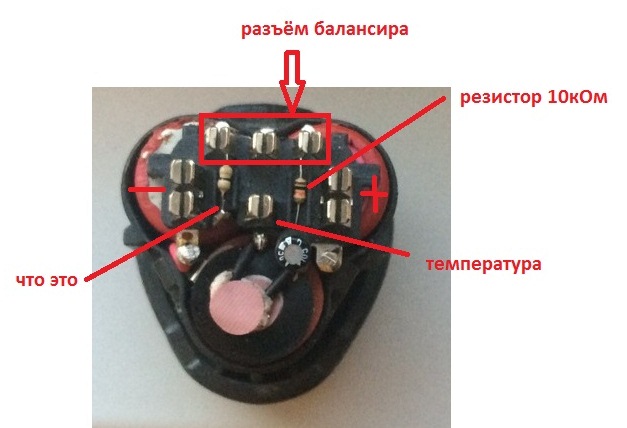

Глубокоуважаемые нужна помощь. Есть шурик АЕГ 12в. аккум из 3 18650.
При замене элементов штатная зарядка перестала их заряжать. Если заряжать аймаксом (сварганил переходник, то заряжает нормально). Контакты к штатному балансирному разъёму идут через что-то типа сопротивления, но это не оно. В чём может быть подвох?
P/S/ батарею ставил большей ёмкости и другого производителя. Были саньё 1500 поставил самсунг 2000. Бред конечно, но может там есть какой-нить контроллер того что внутри?
P/P/S написал несколько сумбурно, сделаю фотки расчленёнки чуть позже.

Посмотреть сообщение Сообщение от Joss99 :
Точно к балансирному?
Вроде как еще не обнаружили ни одного балансирующего зарядного для таких простых батарей.
Хотя -- все может быть. Мало-ли. Но нужны пруфы.
В некоторых есть. В некоторых есть совсем хитрые контроллеры.
Вы не сами перепаковывали банки? Если есть контроллер -- его невозможно не заметить!

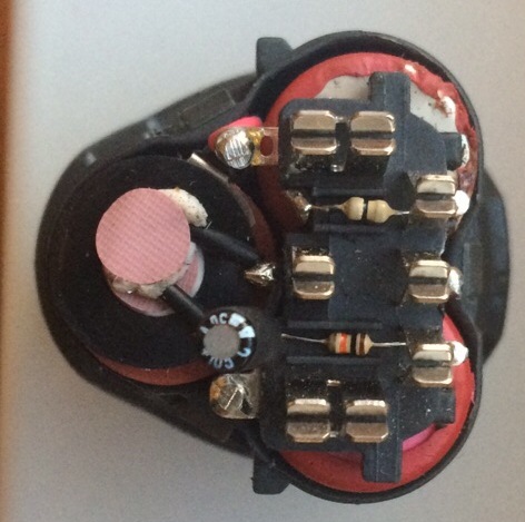

ceramic, перепаковывал сам. Фото потрохов рабочего аккума.
На картинке непонятный цилиндрик с чёрной полосой сгорел на перепакованном аккуме, что это такое и чем его заменить мне непонятно. Если ничего не ставить, а просто замкнуть то штатная зарядка не работает, если не замыкать - тоже.

По умолчанию Re: Хочу подружить шуруповерт и литий. Часть 2.
Поэтому и не заряжается.
Мозгов у этой батареи нет.
терморезистор?
С большой вероятностью -- да.
Обычно термодатчик прижимается к банкам, но мало-ли.
Если кроме этих двух деталей нет ни чего, тогда точно -- термодатчик.
Но там что-то вроде как есть на черном проводе, слева под розовым кружочком, на нижнем фото.
Возможно, что термодатчик где-то там.
Тогда -- это резистор строго определенного сопротивления, для правильной идентификации аккума зарядным устройством.
Самое правильное -- посмотреть что стоит в исправной батарее.
Может интернет чего знает -- надо поискать.
Если нет возможности/инфы -- можно попробовать временно заменить переменным сопротивлением (порядка 47кОм).
Методом тыка найти диапазон сопротивлений, при котором будет заряжаться и заменить на подходящее сопротивление/термодатчик.
Если это термодатчик -- подобрать переменником нужное сопротивление легко.
Если кодирующий резистор -- очень сложно (у меня ни разу не получилось, только измерение в другой батареи )
ЗЫ
Ну какой-же это "разъем балансира"!?
Через него нечему балансироваться. Это разъем для "считывания" температуры и номиналов кодирующих резисторов
[Исправлено: ceramic, 06.08.2015 в 10:27]

ceramic,
galex,
померить пока не могу, рабочего аккума под рукой нет.
Будет только через пару недель.
Кодирующие сопротивления? Зарядка их измеряет и если они не совпадают, то нее заряжает?
[Исправлено: Joss99, 06.08.2015 в 10:39]
вообще, одна черная полоса это нулевое сопротивление, т.е. просто перемычка
очевидно. во избежание.
galex, сам так подумал, и замкнул напрямую - фигушки не заработало.
З.Ы. Из серии бреда, может надо именно нулевое сопротивление поставить, а не просто кусок провода. Надо попробовать.
[Исправлено: Joss99, 06.08.2015 в 11:36]
не заработало
ну может еще чего подгорело. он же не просто так выгорел
прверить второй резистор, соответствует маркировке? терморезистор (там ведь NTC?) сопротивление меняет, если пальцем прижать хорошо?
galex на форуме   Вверх
