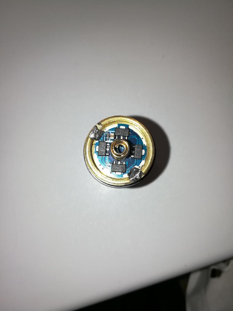

На первый вопрос ответьте
Сразу с момента включения. И по мере разряда аккумулятора начинает светить ярче. Где-то на напряжении в районе 3.6 - 3.8 начинается свистопляска, какой-то переломный момент. В районе 3.2 фонарь начинает светить ярко, стабильно , но уже не на долго к сожалению. Вот такая хренотень непонятная

Всем привет. Пришёл с алишки долгожданный convoy s2+ xml2 t6-c4 7135*8. Но вот не задача. Фонарь на полностью заряженных аккумах работает хуже(тусклее), чем когда они разряжены на треть. А где-то начиная с 3.7-3.6 v начинаются моргания более ярким светом с разными интервалами, то раз в секунду , то как стробоскоп. Всё перерыл , ответа так и не нашёл, уже думаю ещё один фонарь заказывать... Хелп.
возможно перегрев стабилизаторов, подтяните прижимное кольцо драйвера.
По сумме высказываний я вспомнил одну очень важную вещь.
В пилюльных конвоях, если количество стабилизаторов больше четырех, драйвер фиксируется не кольцом, а пайкой.
Возможно, здесь собака порылась. Какой то рукожоп что то закоротил.
Кароч, фото пилюли в студию.

Это не конвой. Давай ссылку, где покупал. Собственно, с этого следовало начинать.
https://a.aliexpress.com/_A...
Так что, хрень я всё-таки заказал? Сам кстати удивился, плата синяя какая-то, хотя и написано конвой.

Конвой это, конвой.
Пилюля вполне аутентичная, т.е. и вся тушка скорее всего конвоевская. Драйвер, если это он дурит, стоит не так дорого. В теории может и кнопка еще глючить, но вряд ли. Надо убедиться, что это точно драйвер, а не диод подыхает, сменить его и пользоваться дальше. Ну и еще раз, пайка драйвера - такая себе идея, лучше односторонний и штатно прижать кольцом.
Ну, на заборах тоже пишут, что Спартак чемпион, хотя по факту этот фракиец умер еще в позапозапрошлом тысячелетии.
У Саймона действительно появились драйверы нового дизайна с кондером, резистором и диодом со стороны пружины. У старых драйверов со стороны пружины были только аэмцешки. Здесь же отсутствует диод и опять таки синий, как изолента, текстолит.
Это обычный конвой сейчас, уже достаточно давно идут с такими драйверами - вместо AtTiny13 (котроллер) стоит некий китайский аналог, чуть другая схемотехника + заявлен термоконтроль. А то здесь здесь некие демоны типа спецы, которые конвой держали в руках лет 5 назад понапишут всякого.
Можно продавцу написать про проблему с фонарём - как минимум должен выслать новую пилюлю или целиком фонарь. Однозначно это проблема драйвера а не отсутствие контакта. Когда пилюля плохо припаяна то свет просто мерцает, пропадает когда нет хорошего контакта где-либо - пройдено лично после переделки старых драйверов на attiny13.
У саймона на али несколько магазинов, которые ведут его сотрудники а не он лично, но сервис и гарантия там должны быть такие же отличные - замена бракованного товара без проблем, тем более когда такие вспышки можно заснять на видео.
В описании сказано про пищащий на младших режимах древний драйвер на 3/5 режимов. И уж не знаю, какие демоны тебе нашептали про термоконтроль.
