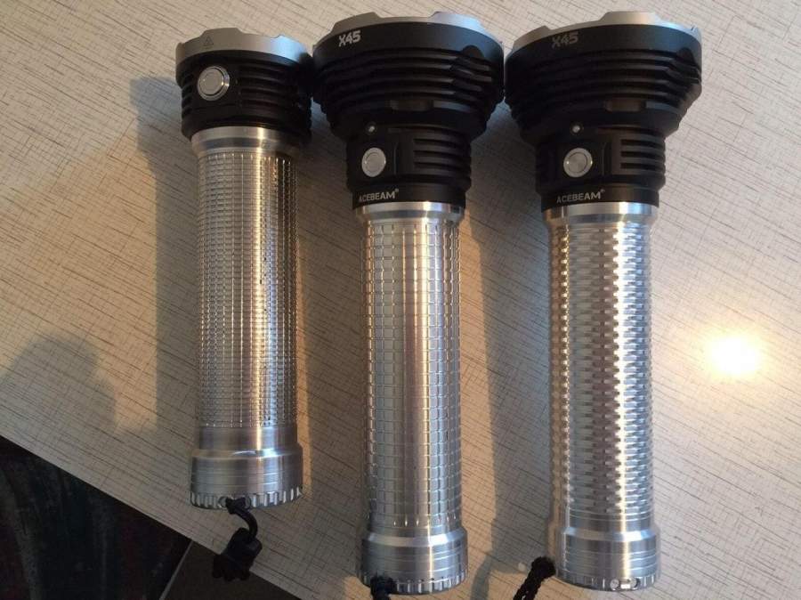

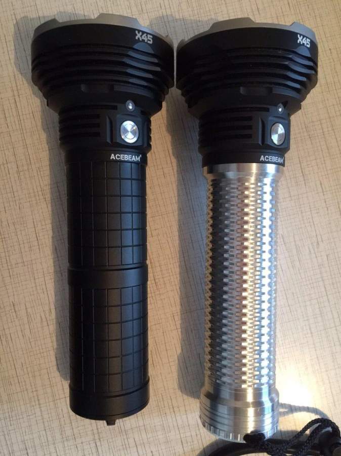

По умолчанию Re: Новинки фонарестроения. Часть 23.
...что нужное и продолжительное освещение они не могут обеспечить без быстрого перегрева...
Х45.2 4х21700 или 8х18650
Или, если нужен широкий заливной свет, Х80-GT с таким же усиленным питанием.
На всю ночь хватит..

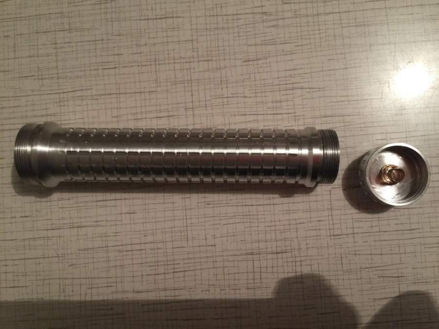

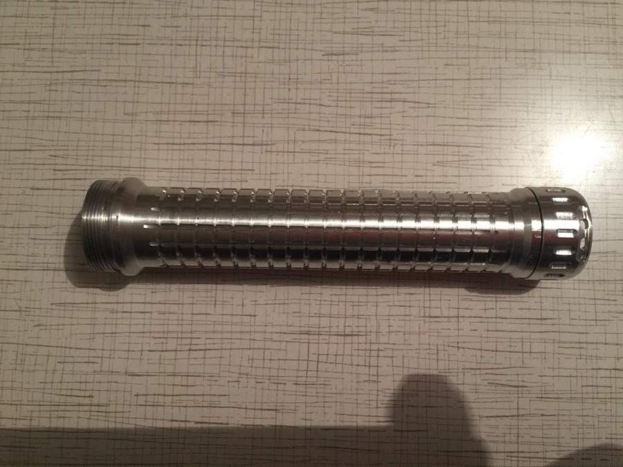

...Охотно бы использовал 2х21700, но пока приходится обходиться заменой аккумуляторов, хоть и не всегда...
Есть запасная трубка к Асе L30 от k_4, под два 21700 (один с защитой, другой - без), могу поделиться
