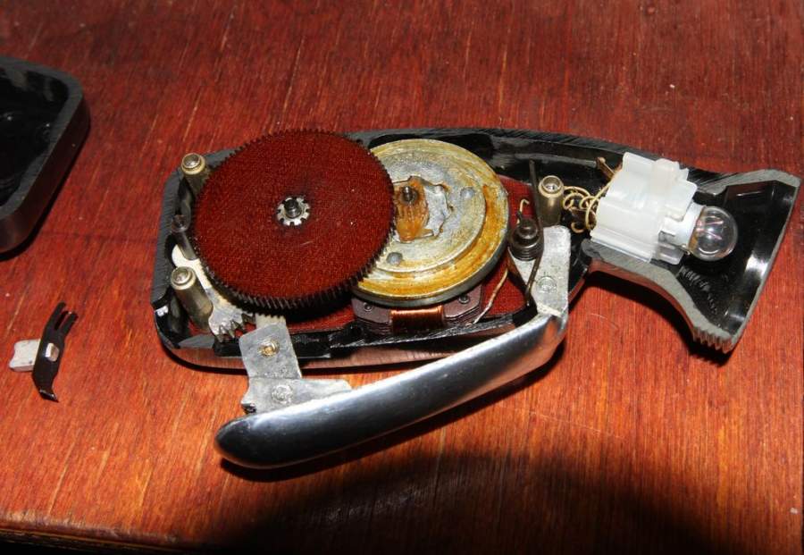

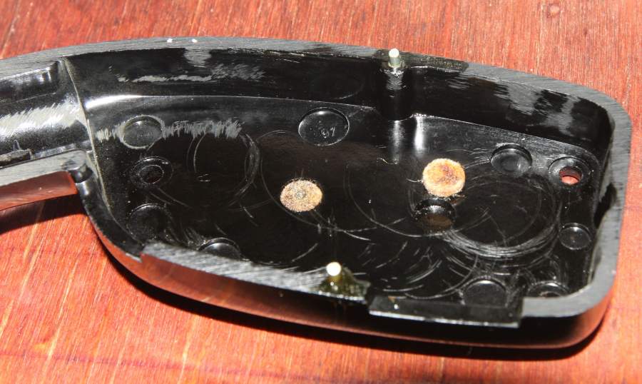

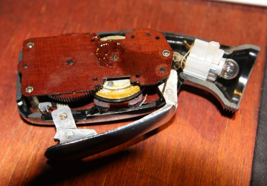

Немножко фоток разобранного Б-44
Интересный вариант использования текстолитовой шестерни. Шестерня с кулачками на маховике сделана из пластмассы которая не ломается а вытягивается.
САМОЕ ГЛАВНОЕ - обязательно замените смазку, она вся окислилась, стала коричневой и затвердела... 36 лет все таки.
Еще момент, на крышках стоят по 2 сальника для осевых стержней маховика и шестерни, они любят выпадать, аккуратно не потеряйте
[Исправлено: Donkey, 25.01.2012 в 23:44]

По умолчанию Re: "Жучок"...
Спасибо за совет!
А смазка для высокоскоростных редукторов пойдет? Которая в "болгарках" в редукторах используется, она вроде как вазелин липкая и не растекается. И скажите пожалуста чего мазать не стоит? наверное обгонную муфту, а то проскальзывать будет.
А фильцы (сальники) я уже по полу собирал.
Василич вне форума   Ответить с цитированием Вверх
Старый 26.01.2012, 18:26   27
Последняя активность: 22.12.2025 21:53
Сообщений: 6772
Сказал(а) спасибо: 729
Поблагодарили: 2371 раз(а) в 1370 сообщениях
Я сначало намазал швейцарской густой, пришлось все вытирать, начало все прилипать. А шрус нормально пошел. Но лучше солидола как советуют в инструкции
Старый 27.01.2012, 11:28   28
Сообщений: 3915
Сказал(а) спасибо: 5062
думаю можно ШРУС-ом, Литолом 24, райвенолом.
