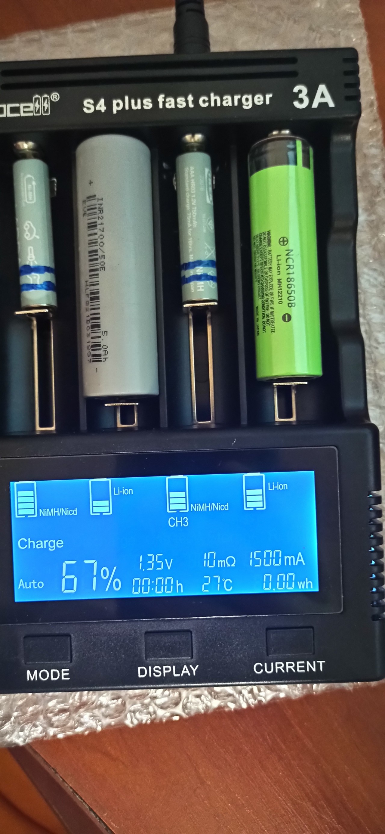

Всем привет. Решил новую тему не создавать. П шу сюда. Купил Vapcell s4plus v3. Вчера поставил не глядя на зарядку ni mh ikea ladda aaa. Стояло на авто. В результате их гоняло током 1.5 А. Они прям кипяток были через минуты 4. Хорошо вовремя заметил. Это вообще нормально? На мибоксере все заряжает отлично. Решил купить зарядку типа более продвинутую и с разрядкой ВОВ сех слотах. А тут такое
SMSL вне форума   Ответить с цитированием Вверх
dilshat19 (07.06.2025)
Старый 26.11.2024, 14:05   25
Сообщений: 10927
Поблагодарили: 7288 раз(а) в 4035 сообщениях
По умолчанию Re: Вопрос по Vapcell S4+ v3.0
Ну ЗУ не умеет распознавать типоразмер вставленных элементов питания, AAA там или какой-нибудь D.
Поэтому для AAA лучше ток задавать вручную. Видимо сопротивление низкое, вот и ток большой был выбран.

Да. Сопротивление низкое было. Что то около .........4 х мОм показало. Я офигел. Фантастика нереальная. Но я к чему. В описании зарядки указано что ток заряда никельметаллгидрида до 1 А. А меня полтора выдало.

Сейчас поставил снова на зарядку скоро явление в районе 80 mOm. Х.э что вчера было

Если мне память не врёт - в третьей версии зарядки как раз и были описаны глюки с измерением внутреннего сопротивления.

Явно глюк. У энелупов АА Rac около 20-25мОм, у ААА должно быть больше

Так странно что вливало 1.5 Ампера при указанных в инструкции до 1 Ампера для металлгидрида. Жаль не сфоткал. Батареи спасал. Прям раскаленные были. В общем пока разочарован зарядкой. Была у меня вторая верси когда то. Года два назад. Тоже как то не зашла. Даже не помню почему. Года 4 у меня мибоксер c4 v4 от это классная штука. Любой аккумулятор поставил и забыл. Потом забрал заряженный. Не греет ничего. Заряд останавливает вовремя. Наверное на ней и останусь. Вапселл придется продать скорее всего.

Ну в общем заметил что такая ситуация возникает когда ставишь вперемешку с ли ион. Ну и фото прикола. Правда сопротивление 10 Ка сегодня против 4-6 вчера
