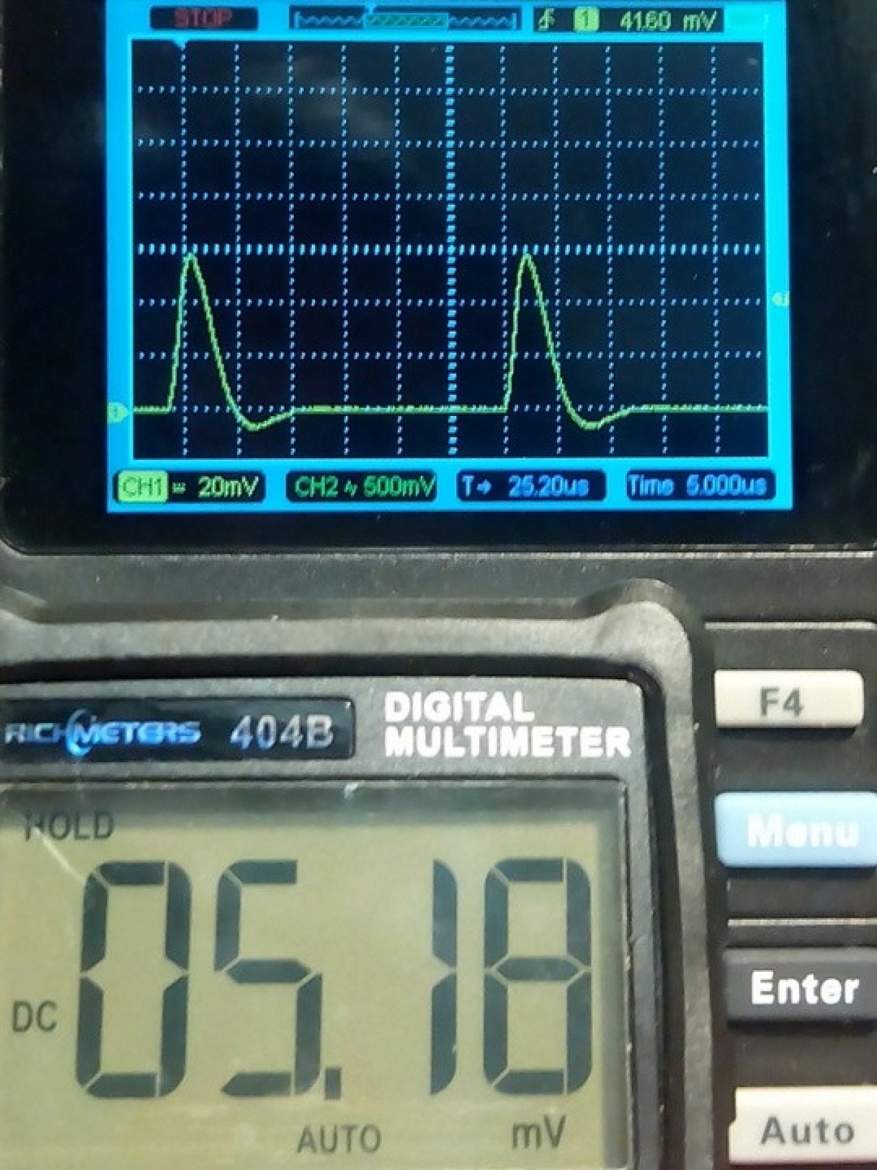

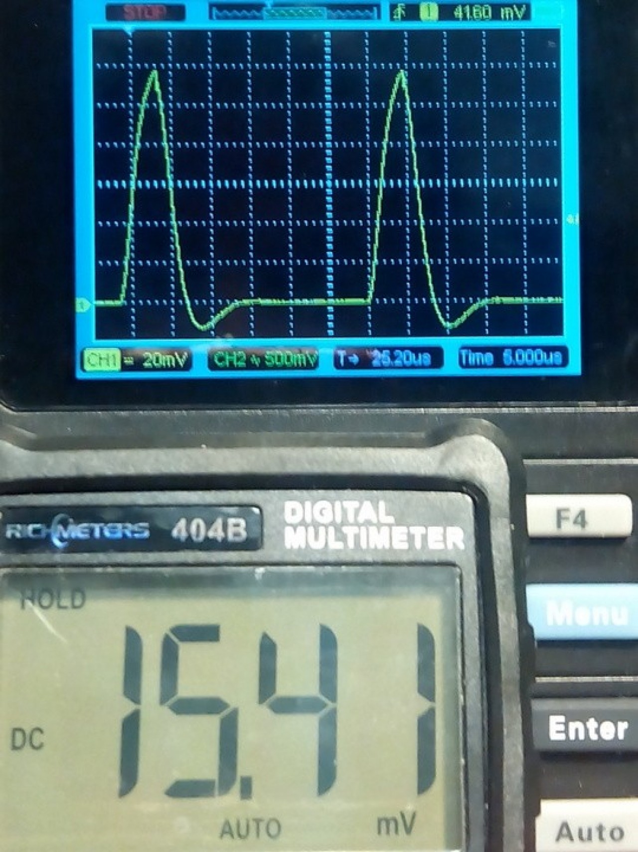

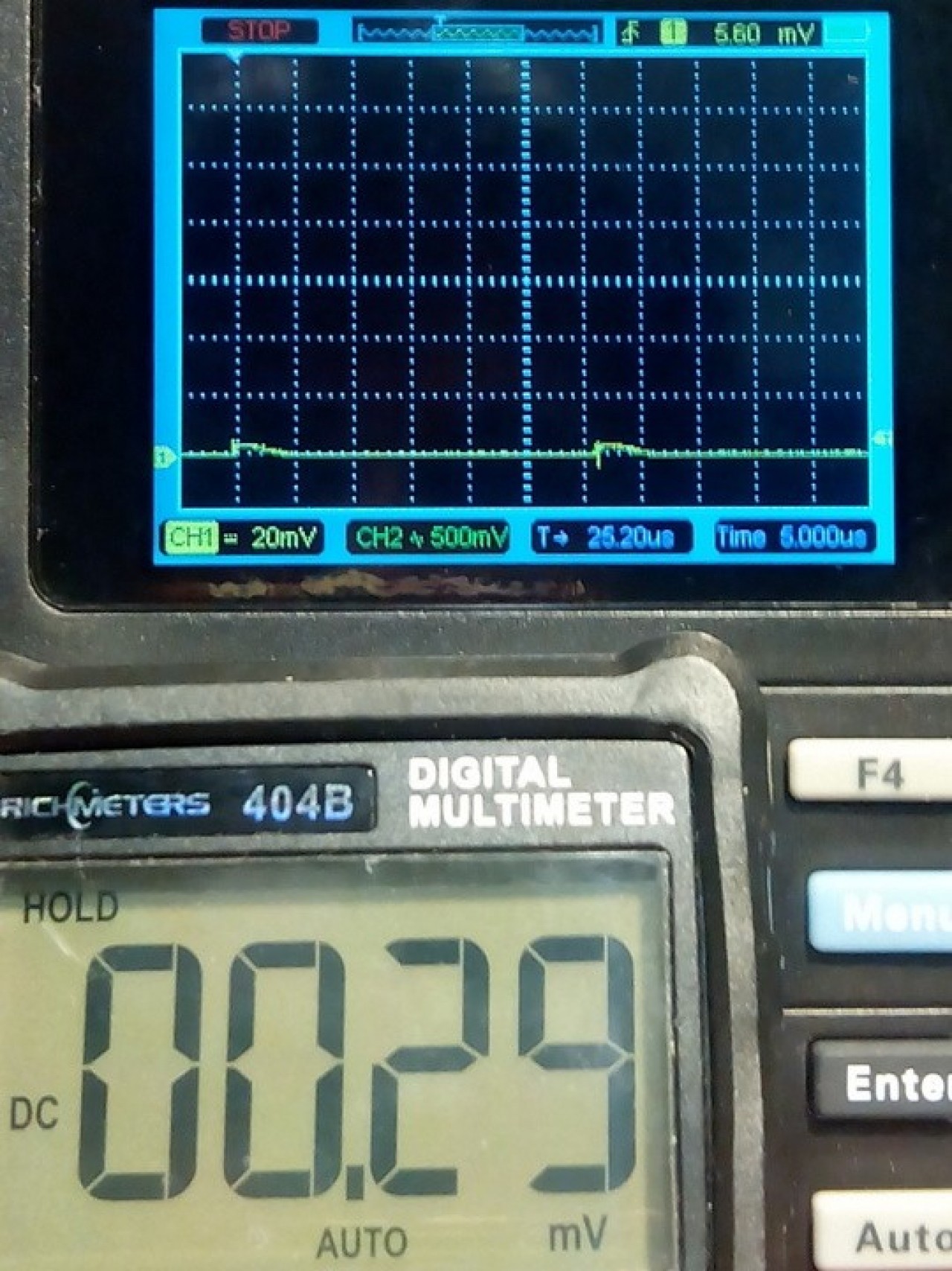

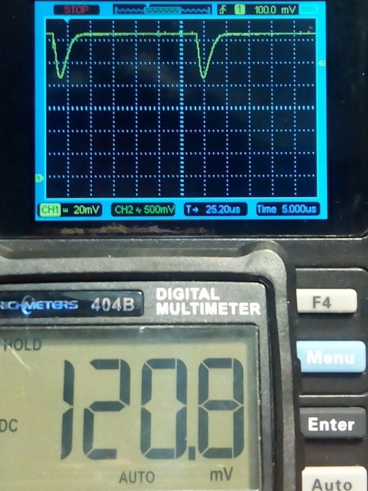

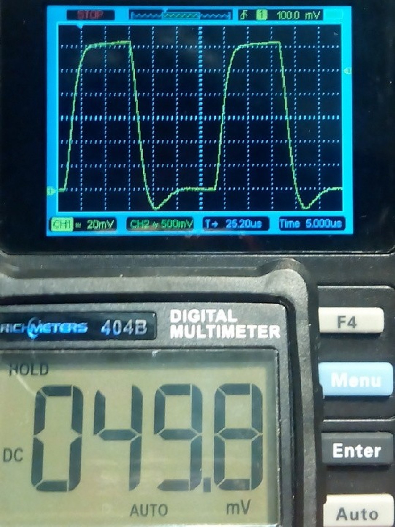

"эффективность режима от которого ШИМим"
Есть родственный sofirn hs41. На фото - сигнал с шунта 10мОм в общем питании (не на диодах). На такой частоте (31.85кГц) сказываются завленные фронты, при низком заполнении тут уже не голый шим от максимума (12.08А).
[Исправлено: dans3, 15.11.2023 в 22:45]

Посмотреть сообщение Сообщение от dans3 :
ЕМНИП, galex говорил что как раз завал фронтов на эффективность должен влиять негативно, из-за особенностей поведения транзистора.
И если мы на высокой частоте видим некоторый рост эффективности (в сравнении с низкой частотой) - то это не благодаря завалу фронтов (который, впрочем, может быть результатом недостаточной точности измерений), а скорее вопреки нему - за счет тепловой инертности светодиода на таких частотах
