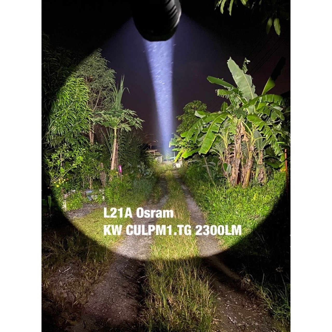

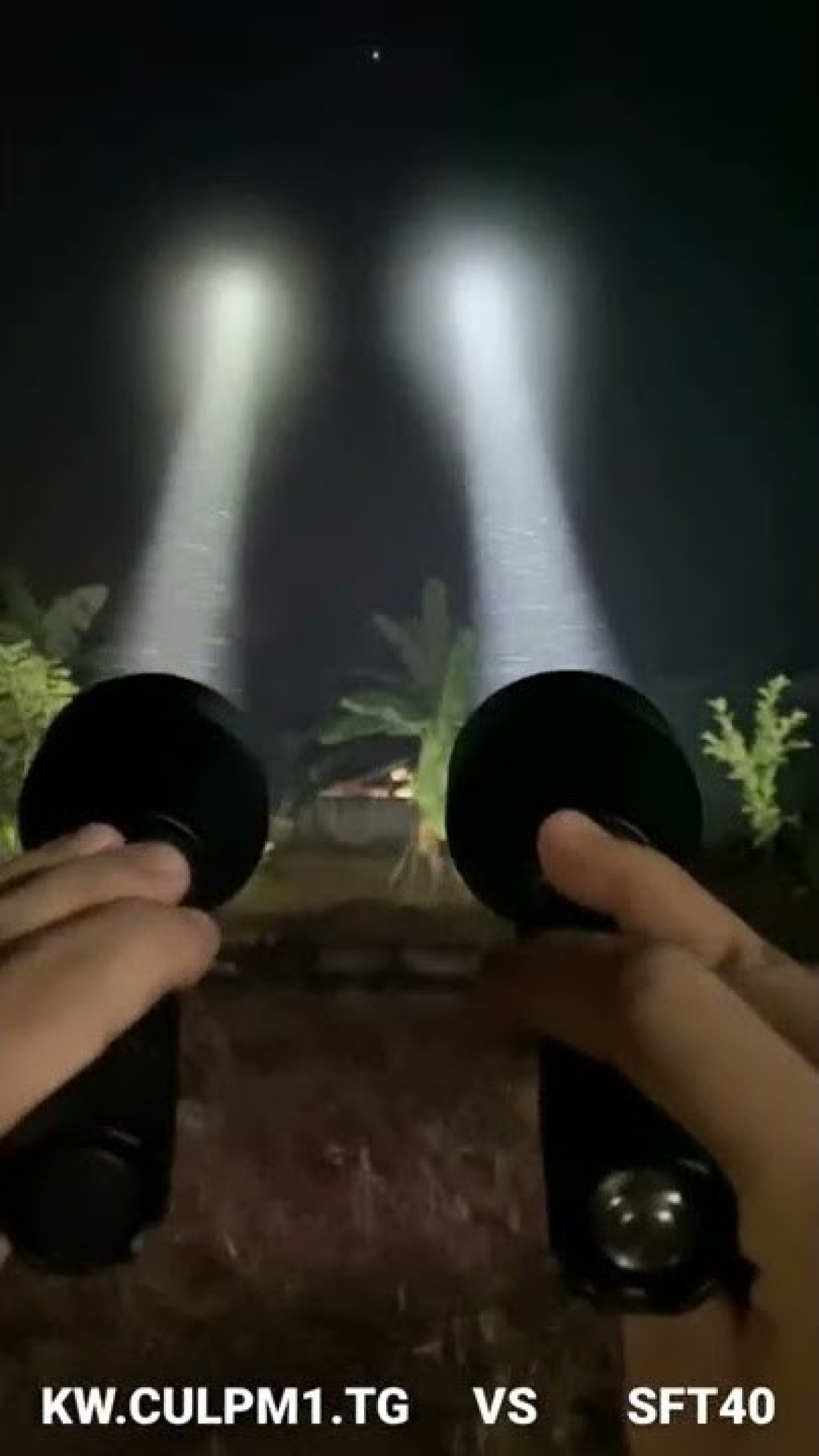

Осрам culpm1 довольно теплый, 5000к где то. Мне очень нравится он, приятный оттенок. Сравнение с sft 40. А вот cslnm1 синий и может быть даже зеленым.
Но к сожалению, осрамы только холодные
Это если cslnm1, он довольно стремный
У вас тут странно, я останусь
[Исправлено: Жить настоящим, 23.08.2023 в 21:54]
Ну вот, аватарку поменяли, а привычку судить по диодам по одному-двум образцам - нет =)
PM1 и NM1 по сути идентичны, с одинаковой документацией, наверняка одинаковыми производственными процессами, только по размеру чуть отличаются. И одинаково допускают огромный разброс в ордер-коде.
То, что лично вам какой-то один пришел удачный, а другой - не настолько - вообще ни о чем не говорит. Ну может саймону приехали вот такие две катушки, а сейчас наверное уже другие какие-то, а если брать не у саймона то это и вовсе неважно
[Исправлено: fnksb, 23.08.2023 в 23:08]
Хм, интересно за что тогда фонарь на culpm1 почти на 500р дороже чем на cslnm1 на примере м21а. Смотрел какие то сравнения когда себе выбирал, на нескольких видео именно culpm1 был теплее и светил несколько шире
Старый 24.08.2023, 02:14   35
Сообщений: 34599
Сказал(а) спасибо: 17651
Поблагодарили: 39856 раз(а) в 14739 сообщениях
По умолчанию Re: Дальнобой нужен, почти настоящий
Жить настоящим, ну я даже не знаю, до конца дочитать...
Это два (а на самом деле четыре) однотипных светодиода, которые производятся в разных корпусах и с разным размером кристалла. И, соответственно, с разной шириной луча, разным током по даташиту и т.п.
Предполагать, что у них есть почему-то между собой какие-то принципиальные отличия именно по ЦТ и оттенку - ИМХО нет никаких оснований, тем более на основании каких-то разовых тестов, давным-давно сделанных. А уж какая катушка там попадет в какие фонари - да по-разному бывает...
