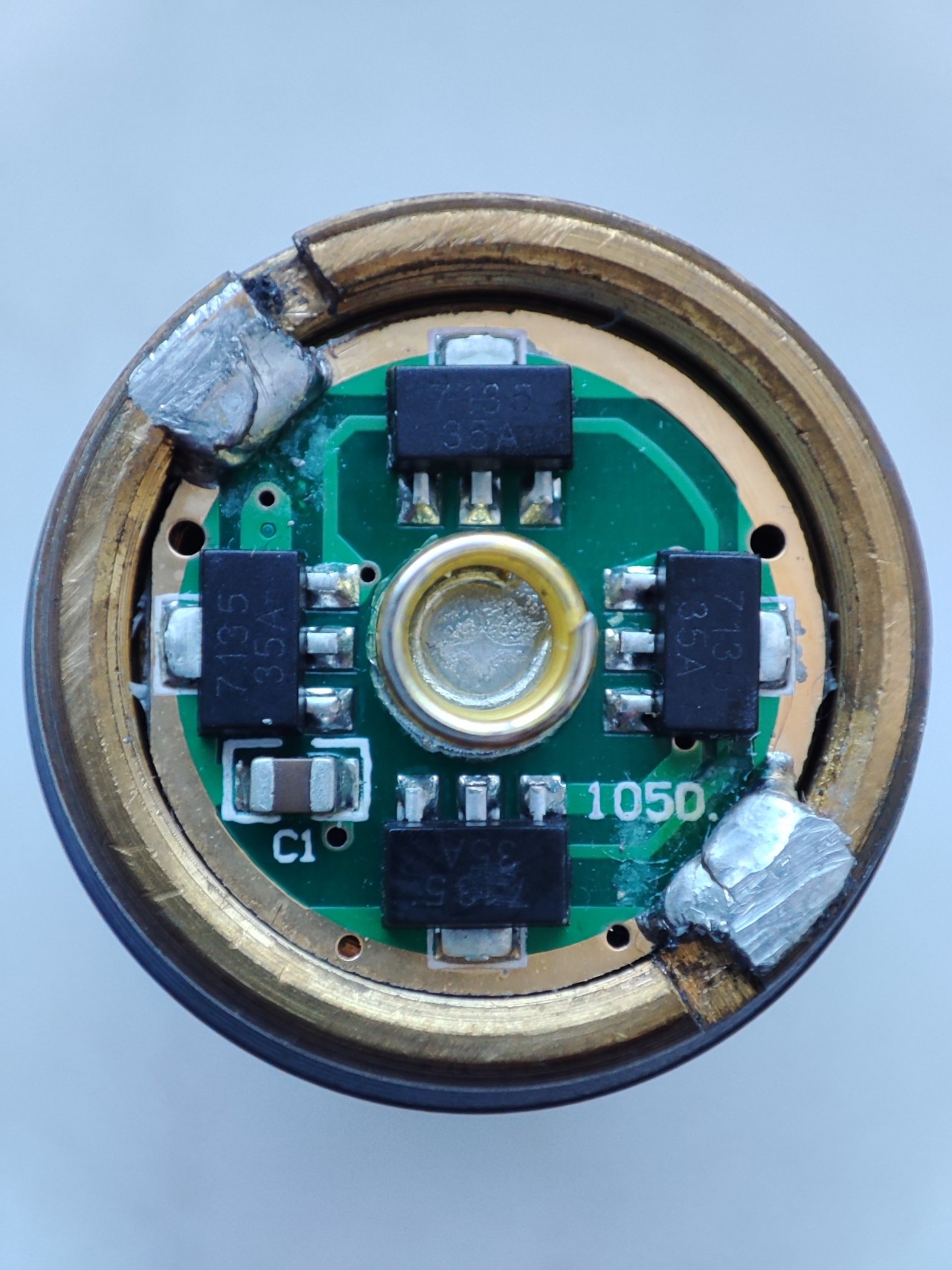

тоже столкнулся с необходимостью выпаять лишние стабы на S2+. 10 лет назад взял не подумав 7135х8.
в моем случае нужно выпаять все 4 стаба с внешней стороны драйвера.
есть вопрос по компоненту с маркировкой "С1". нужно ли его выпаивать, при условии, что я выпаю все 4 стаба с этой стороны?

Посмотреть сообщение Сообщение от Evgeniy-NCH :
Конденсатор не нужно удалять.

По умолчанию Re: Convoy s2+ удаление стабилизаторов
не нужно
Оставить нужно.
Можно не выпаивать. Либо аккуратно рассверлить переходное отверстие возле верхней ножки левого на фото стабилизатора, либо сделать 2 надреза возле нее - на отходящей дорожке ( отключит 3 стабилизатора) и наискосок под ней, отсекая 4-й стаб
