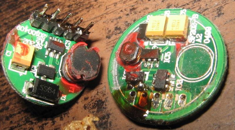

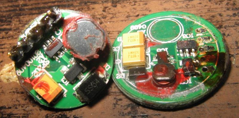

По умолчанию Re: Fenix LD10 не подает признаков жизни
Разобрал, горелого не увидел. Пропаял дроссель, собрал обратно, и оно завелось. Фото потрохов для истории:

Посмотреть сообщение Сообщение от PDK :
Не частый косяк, когда дело в индуктивности обычно подыхает 6 ногая микруха, которая рядом с ним. Поздравляю с успешным ремонтом
