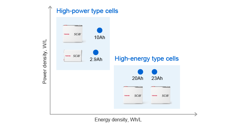

И нежданчик!!! Литий титанат - это Li-ion аккумулятор.
Согласен, лучше подделки не предлагать.
Литий титанат бывает разных "сортов" и разных фирм, и все они заявляют разный ресурс.
Тошиба авторитетный источник?
https://www.scib.jp/en/prod...
Только без ссылок сложно понять про какие сорта Вы говорите, кстати по ссылке написано 40000 и 20000 циклов
Вопрос в другом, насколько это надо. Думаю в Московской области даже пенсионер вряд ли сможет сходить на зимнюю рыбалку больше ста раз за сезон. Получается сто циклов в год. Ресурс от 200 до 400 лет, в зависимости от сорта. Это даже младенцу избыточно.
ну там же все подробно расписано
40000 для "High-power" модели
20000 для "High-enegry"
а 25000-30000 у китайского титаната
