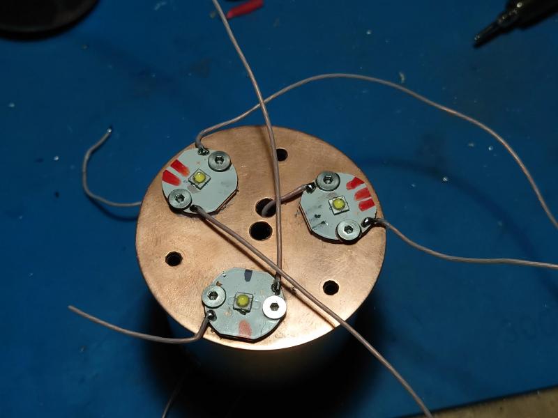

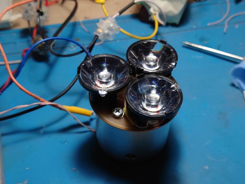

В итоге подключал три ЛЕДа SST20 по схеме "один впереди драйвера, два позади"
Остановился на немного другой версии покупного китайского драйвера для Конвоя - почти такой же как и выше на картинке, но микроконтроллер Atiny13a.
Очень напрягался по поводу перегрева конструкции при работе в реальных условиях. Поэтому нашел какой-то терморезистор, снял с него характеристику и замуровал его внутрь засверленного отверстия радиатора, вывел наружу провода.

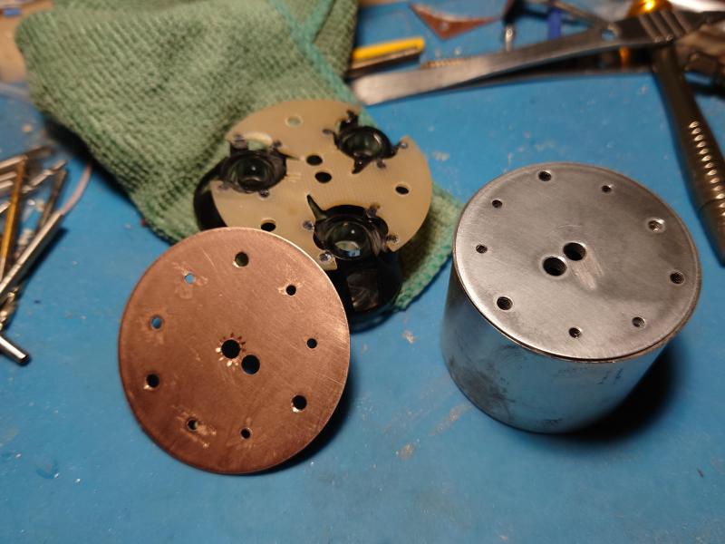

Каково было мое удивление, когда при собранной голове и погруженной в нехолодную воду 20 градусов, температура радиатора оказалась не выше 45 градусов! Честно говоря, я рассчитывал на 80+ с учетом испытаний на столе на воздухе. Понятно, что на самом СИДе будет побольше, но все равно это отличный результат.
АМСки на этом драйвере стояли на 350 мА, не 380 как на прошлом. Поэтому решил остановиться на 7 штуках (2450 мА) Мне удалось освоить программатор) и прошить тиньку. Долго выбирал прошивку с исходниками, остановился на самой простой с ШИМ (меня шим вообще не беспокоит, особенно под водой) - буквально 20 строчек кода. Тут главное надежность и возможность самому выбрать кол-во режимов работы и %% мощности на них. Подправил циферки и готово.
