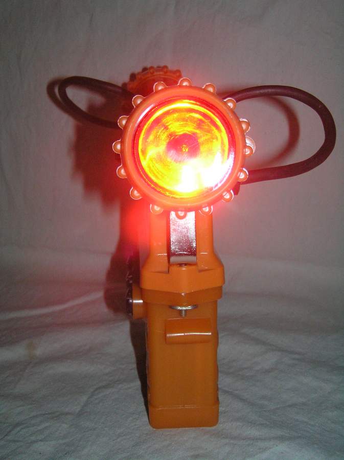

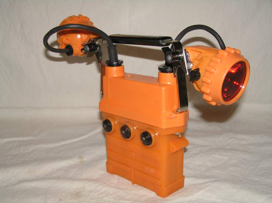

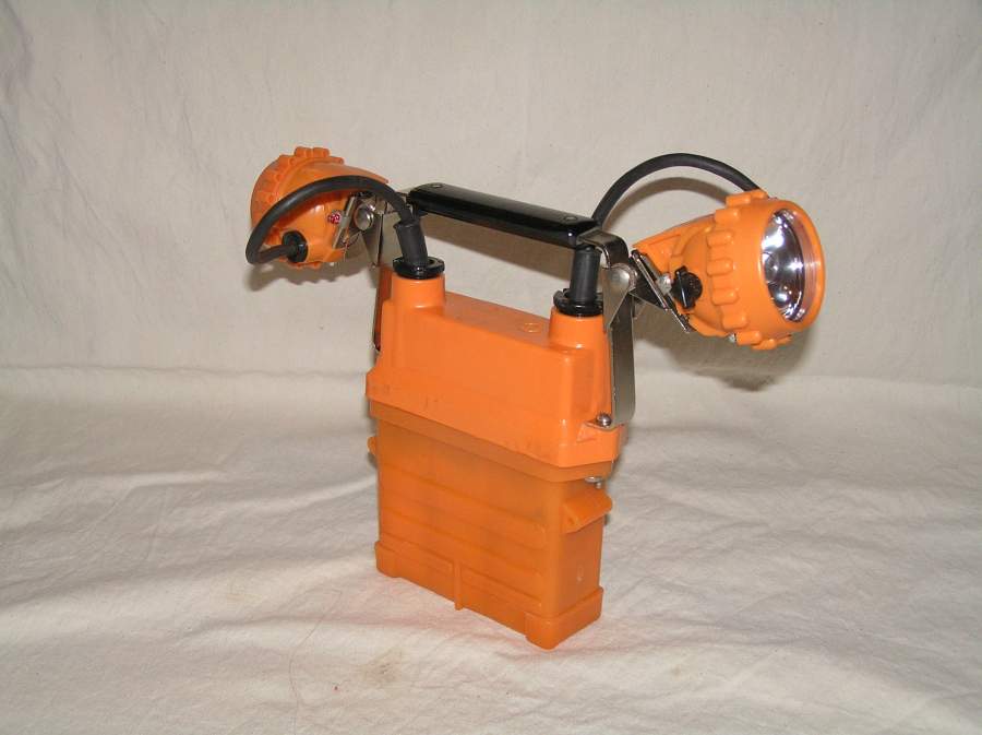

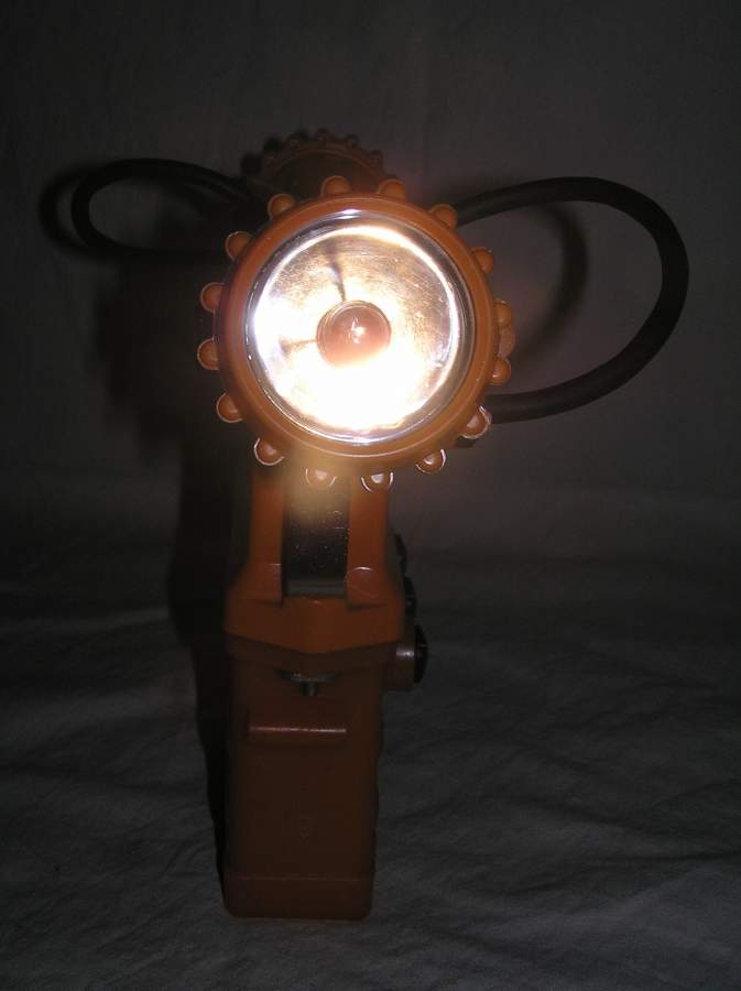

Приветствую всех кому нравятся фонари с рудничной лампой. Нендавно достал партию фонарей ФЖА 1.03. В основе сразу виден шахтёрский фонарь СГД-05. Взяв понравившийся и решил расконсервировать: приготовить и залить электролит, сделать тренировочные циклы аккумуляторной батарее. Вот один из них:
Итог - 12,5 часов работы на основной нити в 1А. На "дальнем"светит чётко сформированным лучом метров на 150. Фонарём очень доволен!
