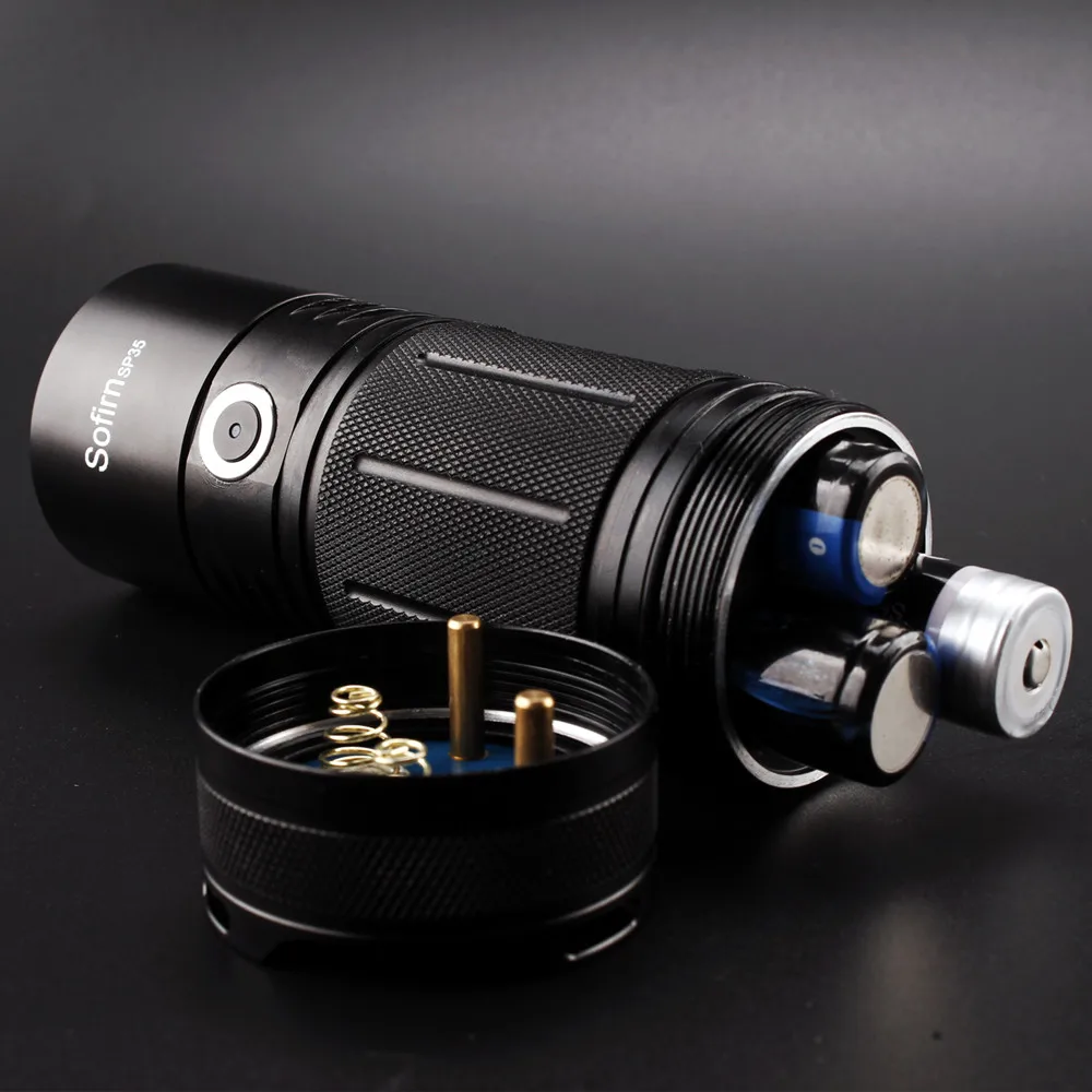

Приобрел у fnksb фонарик Sofirn SP35
причем мой экземпляр без каких либо надписей вообще - возможно, какой то прототип.
На блф обзорили данное чудо - ссылка
От себя могу добавить - качество корпуса на уровне брендов. Тактильно очень напоминает Fenix E41 , но по духу ближе всех к Eagletac SX25L3
Драйвер без заметного ШИМ. Есть отдельный мунлайт (включение удержанием)
Управление - сильно на любителя ( включение и перебор режимов -быстрый клик. выключение -медленный)
Работает на XHP 50 (6 вольтовая медная подложка, жирная ) В англоязычном обзоре писали, что звезда не DTP , однако, мой тестер говорит обратное.
Единственный минус, который для себя обнаружил - пахабная алюминиевая втулка теплоотвода, легко вываливается из корпуса. На корпус в стоке теплоотвод почти отсутствует. + в моем случае еще и шпенек по центру забыли сточить, поэтому звезда в воздухе висит
Для себя вопрос решил кардинально - из 0,8мм медного листа вырезал и спаял втулку, ну и использовал звезду от иглтака
теперь нагрев ощущается сразу после старта в турбо. А тем временем с кайдомана едет xhp50.2 3000K
