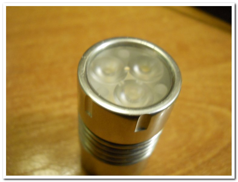

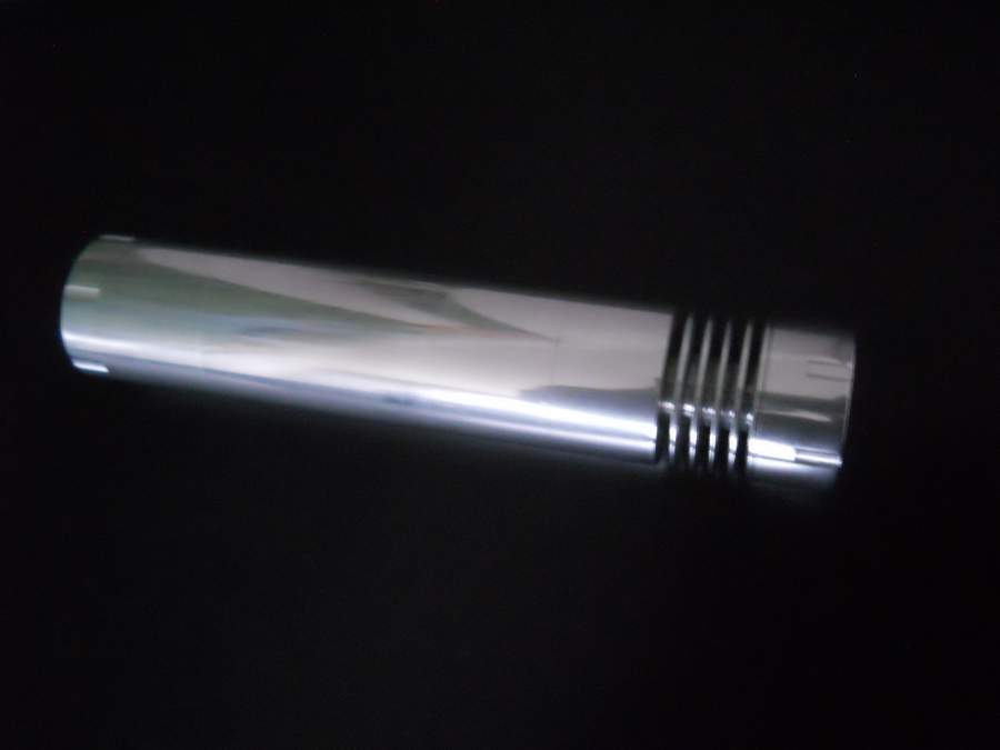

УФ конечный вид

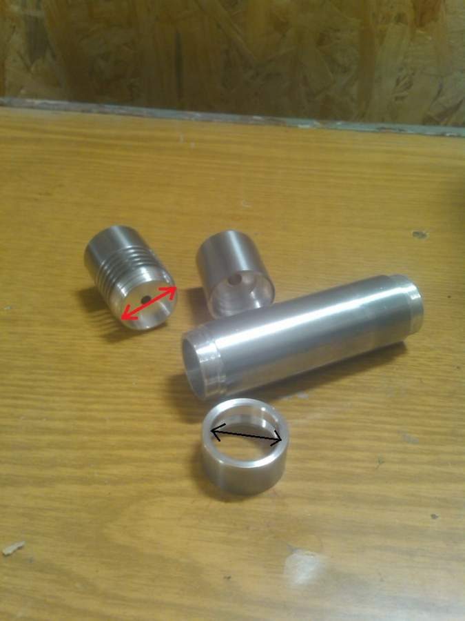

Приветствую товарищи.
Нашел тушку . Делал пару лет назад. надо кому ?
труба под 18650(1шт) или 18350(2шт)
диаметр/высота под посадку оптики=> 1,6мм плата + каркла 105хх + стекло 1мм-2мм(не помню)
хвост под кнопку но посадочные не сделаны .
диаметр 25мм(ели память не изменяет)
кому интересно пишите завтра все замеры сброшу.

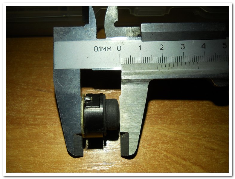

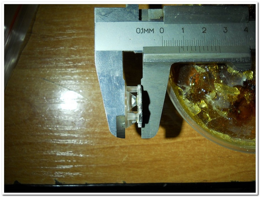

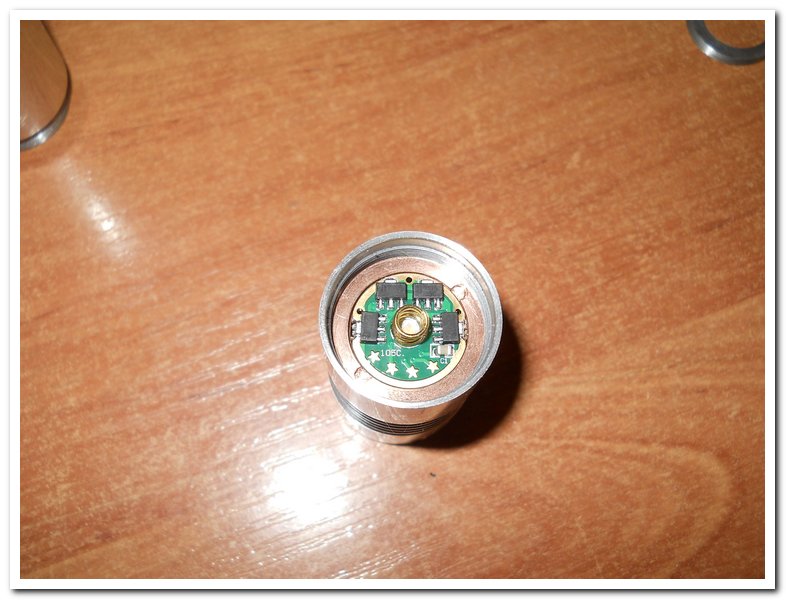

Мне пригодилась .
Пришлось правда, согласовывать некоторые размеры , находясь друг от друга в 2000 км (это если по прямой) . Выглядело это примерно так :
А когда корпус приехал, то вышло вот так :
Итого на борту имеем ничию , тройную флудовую карлко , 105 народник 8х7135 и три режима .
Отлито в граните
P.S. Совсем я разучился паять . Как там AEDe квад E21 паял - вообще не представляю.

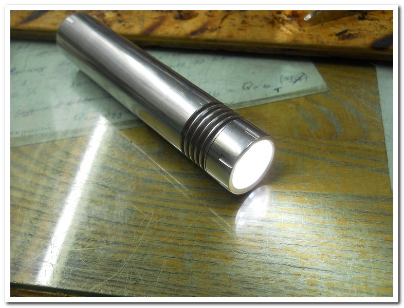

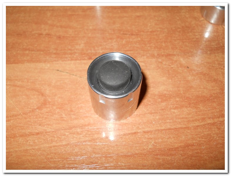

Напилинг тушки под совместный с Tamagotchi проект кастома , тестовый образец..поехали.
С хронологией беда, но пускай будет чихорда

k_4, как Вы делали отв. под кнопку? Накатка видимо не предусмотрена. Рифление придаст шарму, да и тактильно получше(имхо).
veseliil на форуме   Ответить с цитированием Вверх
Старый 07.06.2018, 11:16 Автор темы   36
k_4
Аватар для k_4
Регистрация: 08.04.2013
Сообщений: 544
Сказал(а) спасибо: 525
По умолчанию Re: точилинг & напилинг
Поворотный стол выставлял перпендикулярно оси станка, в него голову, в патрон фрезу, и вперёд.
Тактильно мне больше нравится так)
А независимое мнение можно спросить у ВладМура или Tamagotchi

Голова напоминает разжиревший FL-33 )

zazara, это плохо ? или хорошо ?
Вы не первый, кто проводит подобное сравнение
Старый 07.06.2018, 14:43   39
Последняя активность: Сегодня 15:08
Сообщений: 5647
Сказал(а) спасибо: 540
Это гораздо лучше унылого сплошного цилиндра )
