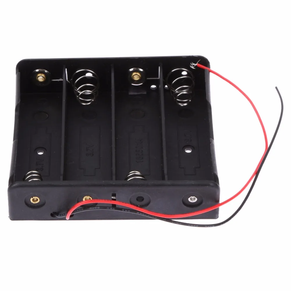

Всё же проще тогда взять две TP4056, ну и бокс для акков, хоть на один, хоть на 4 (на 4 уже есть, так что скорее всего он пойдет в дело)
