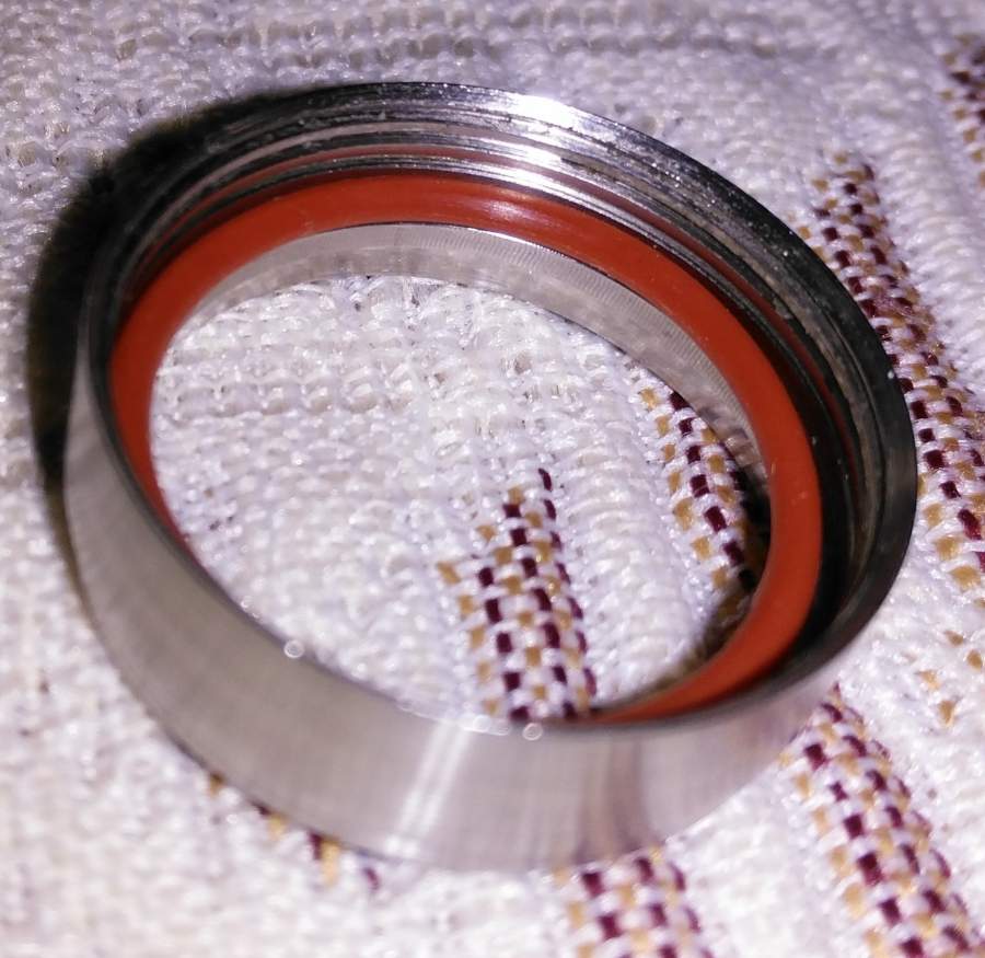

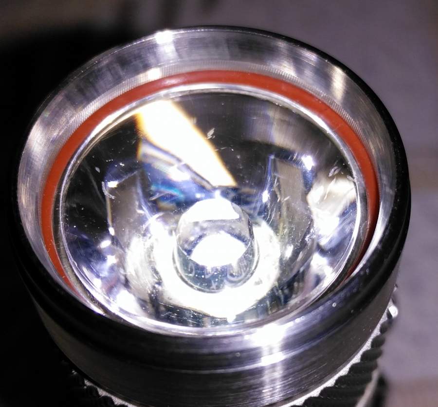

Пофоткал вечером, обнаружил, что просвечивается кнопка... Сюрприз-сюрприз...
Надеюсь, там просто прозрачное силиконовое колечко свет пропускает. Воздух не проходит (вроде). Кину в воду, посмотрю.
Решил проверить, как проверяют велокамеру. Намылил кнопку и открутил попокрышку. Дул туда
Пузыри с кнопки не идут, тоесть там таки герметично. Но зато пузыри идут ис под резинового колечка между головой и тушкой.
В общем, погружать его без доработки, в воду не стоит. Как минимум нужно все хорошо смазать и возможно добавить фумки между головой и корпусом (или заклеить как было с завода).

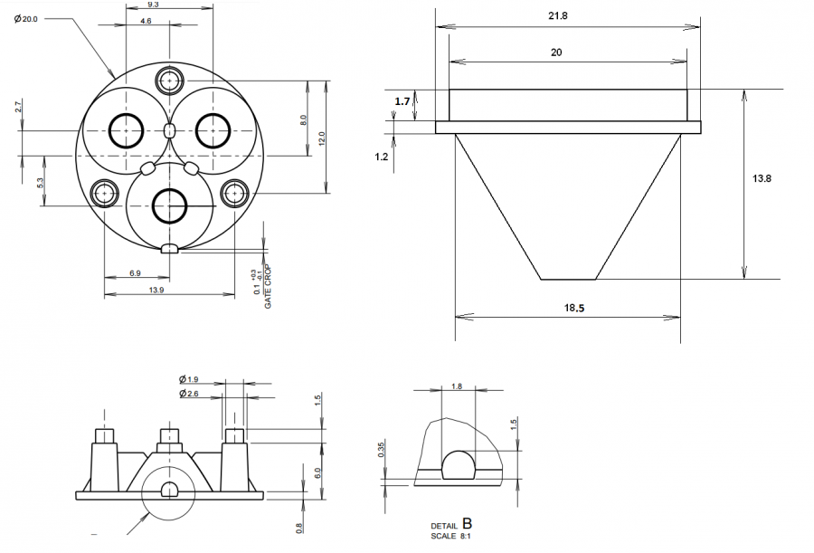

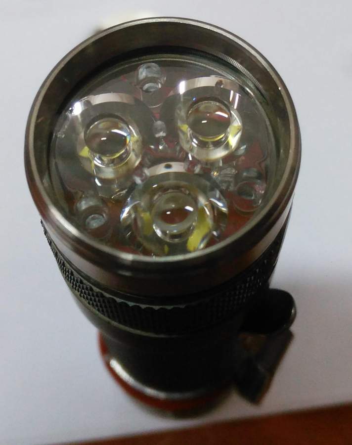

Noctigon 3XP + 10511 от нижнего края звезды до упора TIR о бортик головы 6,95мм.
от бортика головы до верхнего края кнопки - 7,65мм.
От перегородки в голове, до бортика головы - 9мм.
Т.е. кнопка не будет касаться звезды.
Проставка, которая нужна под звезду - 2,05мм (при этом там нужно сточить 0,7мм для кнопки).
Остаются вопросы с диаметром на краю бортика головы и диаметром самой звезды. Снять фаску на ф20мм в голове вполне можно. Тело позволяет.
Стойки оптики входят впритык к стенкам.
Позволит ли звезда обточить ее до 18,6мм?
В общем тема интересная. Где достать теперь звезду с оптикой для пробы?)))
TIR немного других размеров, не как в общей теме по тини.

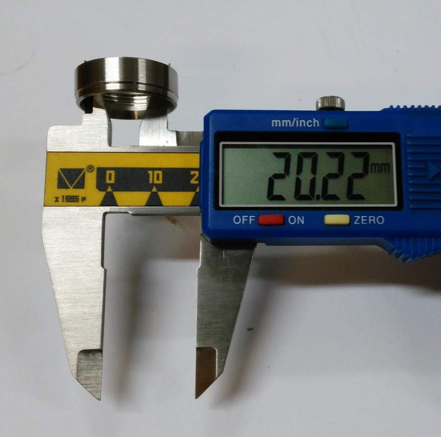

Вот только незадача... диаметр отверстия в безеле ф20.2 мм
Выпадет из него оптика. Нужно или безель новый точить, или как-то клеить, уплотнять, стекло подбирать и глубже звезду сажать...

Dima.shym, много думал за трипл... жабу задушил, буду делать. В теории должно все получиться.
Заказываю такое стекло, толщиной 1мм ф21,5мм
http://ru.aliexpress.com/it...
Оно не даст вывалиться оптике.
Оптику и звезды у Хэнка. Посчитать остается размер проставки.
Диод отпаяю, проводами этот драйвер подключу параллельно к диодам.
Оптику попробовал народную без холдера - тоже нормально она становится, если прижимать ее не родным кольцом. У меня были ф22*1,5мм коричневые...

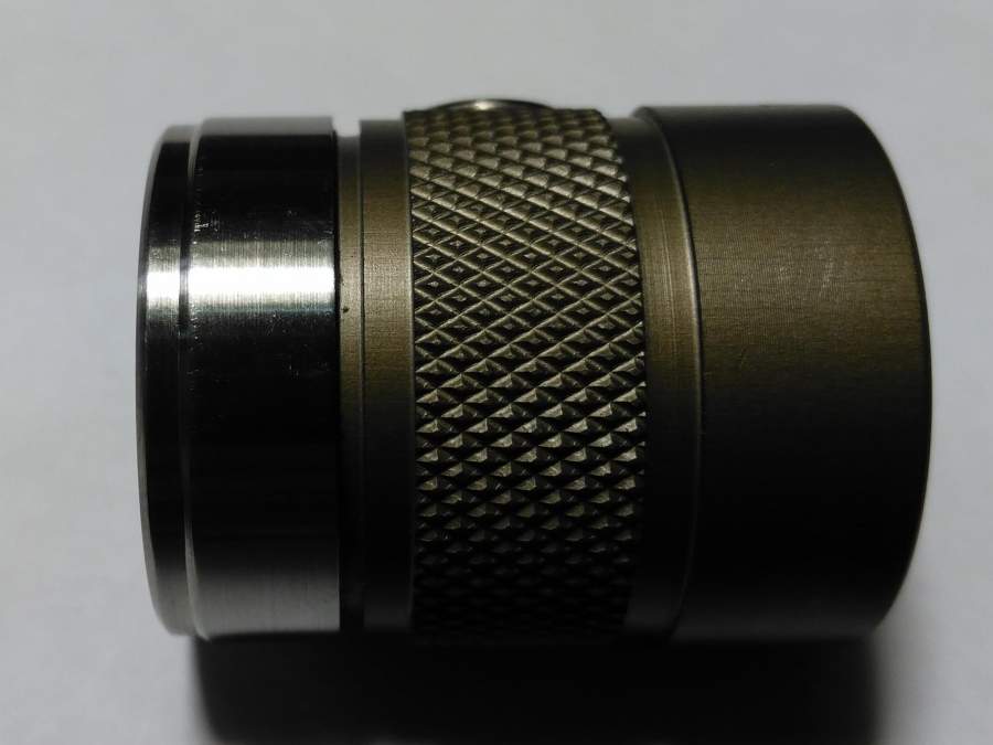

MSS, у меня в общей сложности 4 декугехи на триплах, 2 из них с металлической кнопкой (предыдущая версия), безель родной уродский, там резинке негде зацепиться, выдавливает наружу, я новые безели токарил. под те стекла, которые были (уже размеры не вспомню). возни много, да.

У этого отверстие 20.2. Диаметр под стекло 21.8мм.
Стеклышко 21.5х1 должно нормально держаться и не даст выпасть оптике.

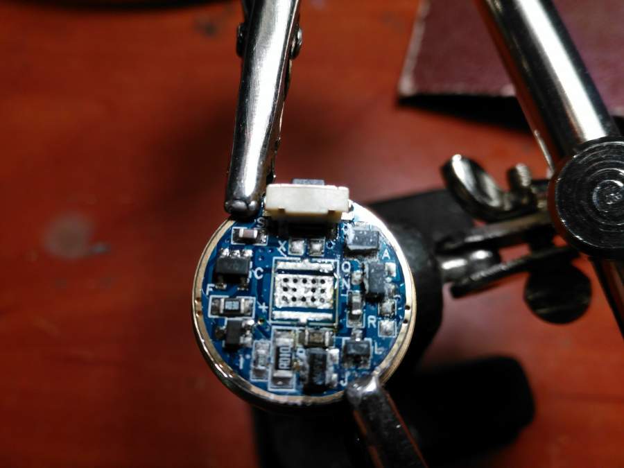

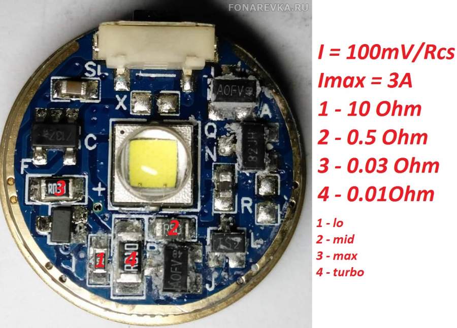

По драйверу. Резисторами можно подстроить токи.
Для малых номиналов уже играет роль сопротивление транзистора.

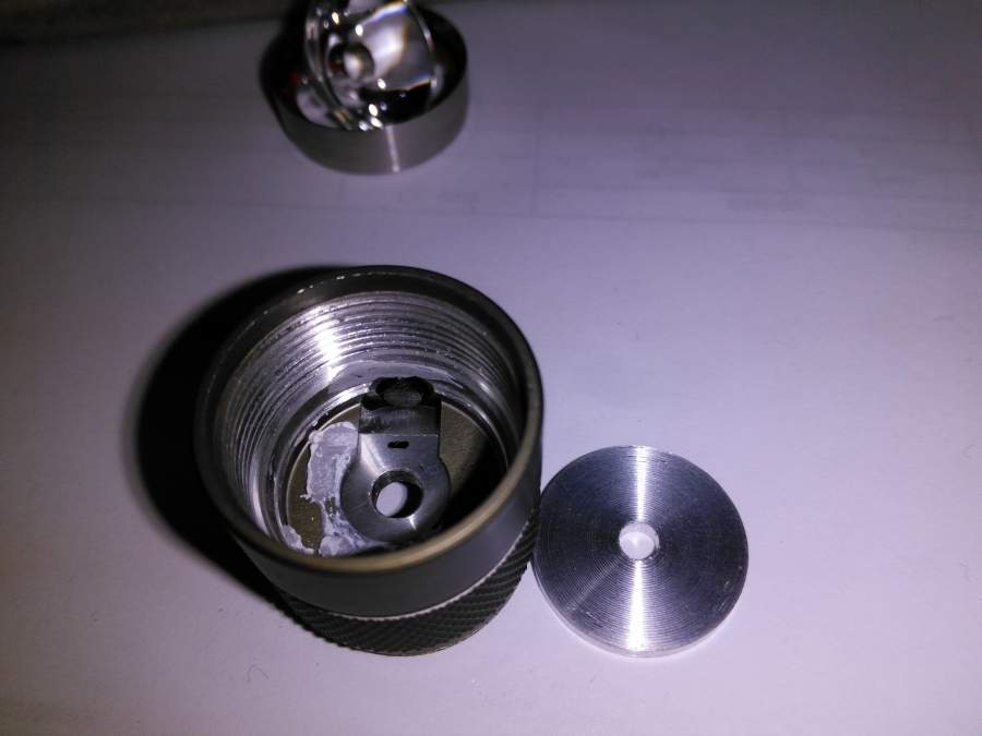

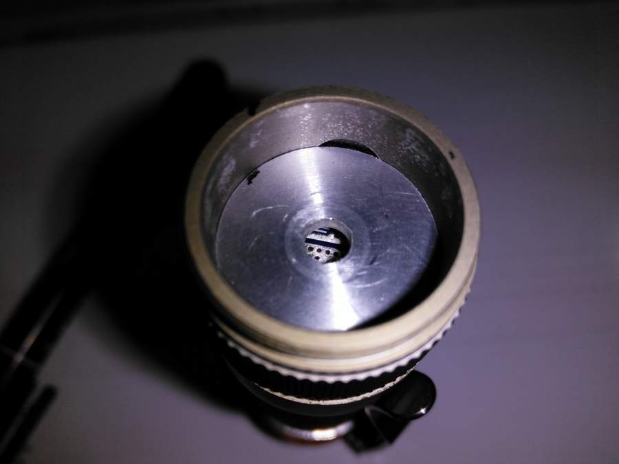

Готовлю под трипл. Сделал шайбу толщина 2,05 диаметр 19,1. В шайбе - паз под кнопку.
Отпаял светодиод - плюс аккума и термопад диода соединены.
То есть в родном драйвере батарея - это радиатор)))
Можно с него брать + и - на трипл, заменив резисторы поднять чуть токи. Или как есть оставить.

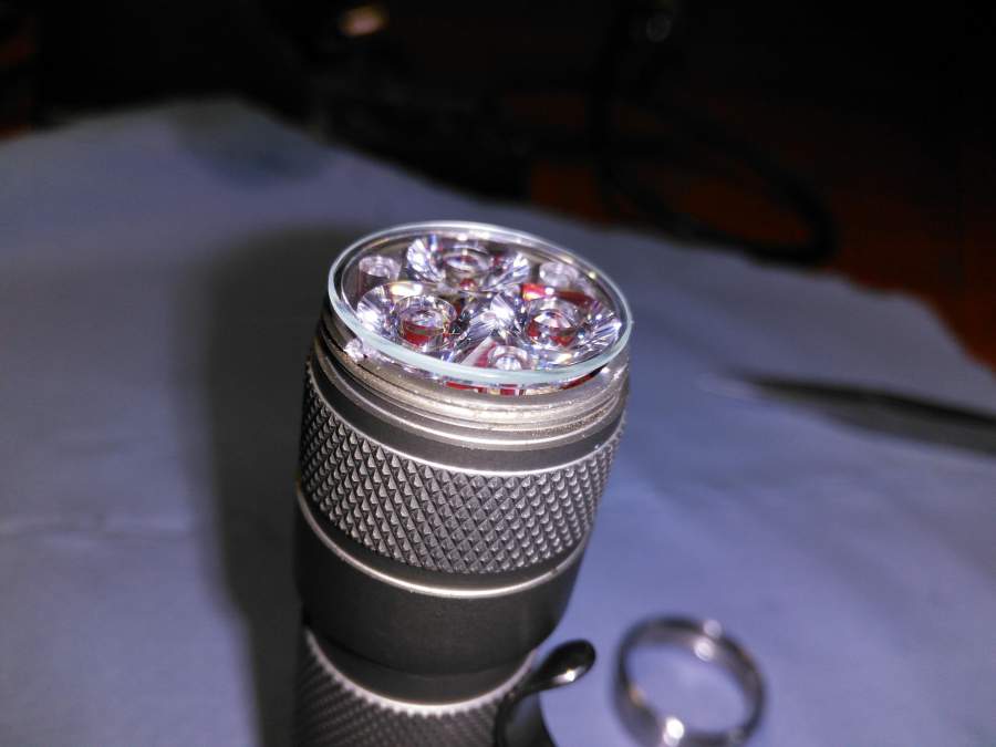

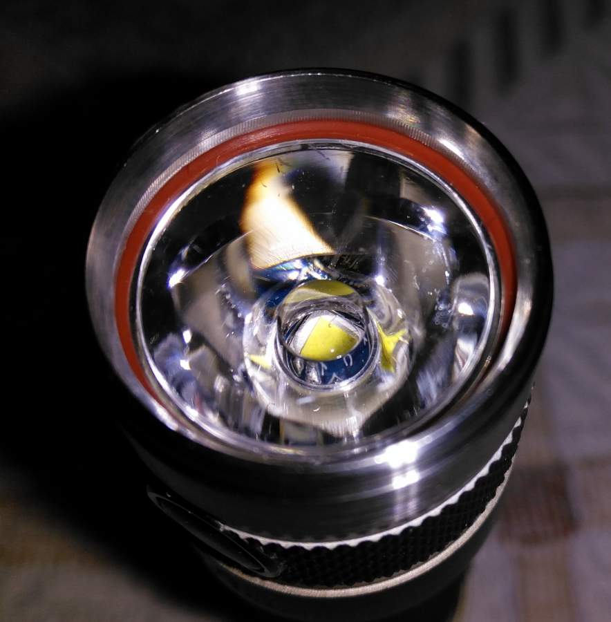

Китаец прислал стекло, вместо 1мм на 1,7мм... С ним пока так выглядит. Что делать с щелью еще не решил.

MSS, я безель другой делал, а то родной на полнитки по резьбе заходит, мало.

не помню), давно было, там же полторы нитки, можно и штангелем померять, не страшно, если чуть ошибешься, на свинчивание делать и все.

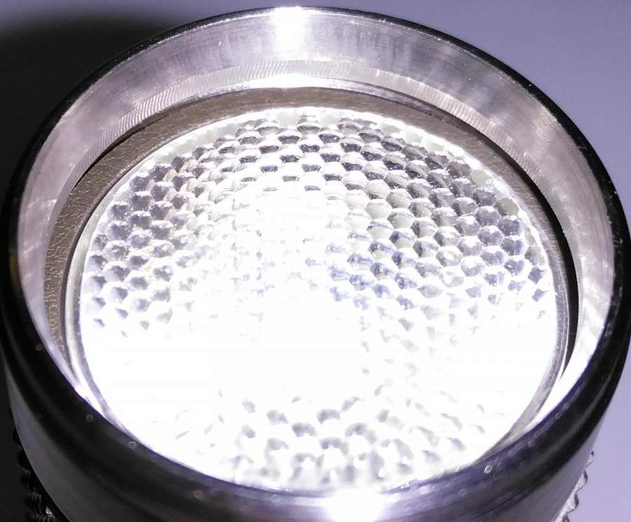

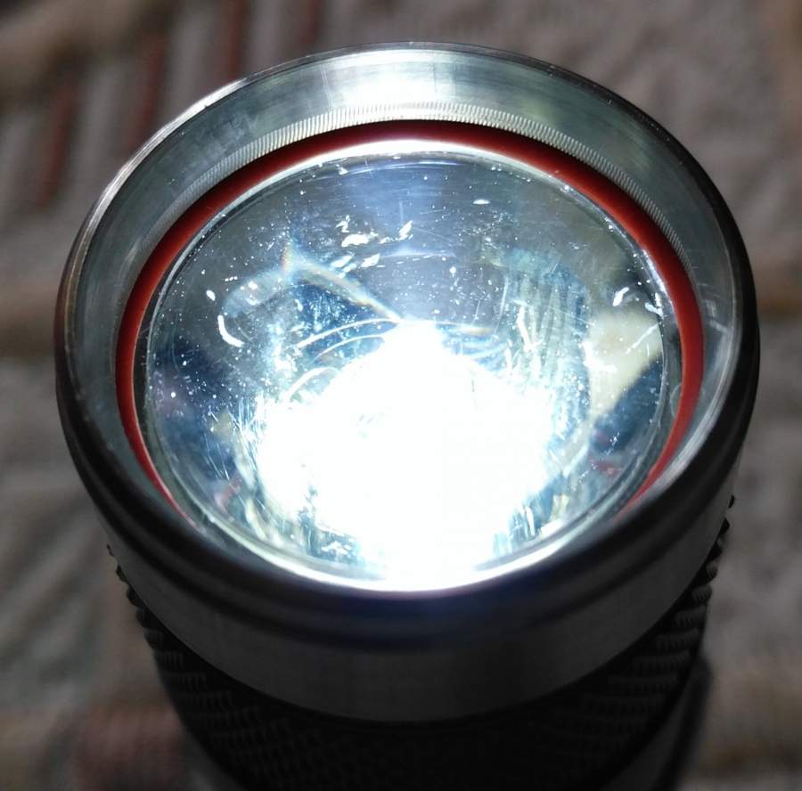

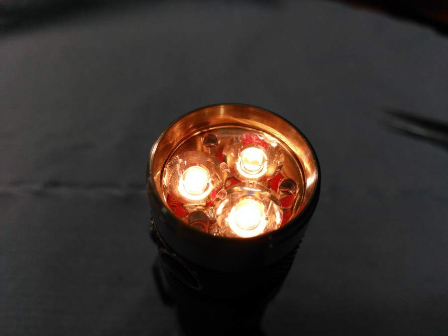

Закончил я с переделкой. Трипл на XPG2 холодных мне не понравился. Заказал с фаста три штуки ничии 219 и собрал на них. Так и оставлю, теплый (ламповый) трипл в миникорпусе
стекло толщиной 1мм с алиекспресс (первый раз прислали 1,6мм, повторно отправили уже нормальное)
Больше фоток в альбоме https://forum.fonarevka.ru/...
LED https://www.fasttech.com/p/...
Glass http://ru.aliexpress.com/it...
MCPCB http://intl-outdoor.com/noc...
TIR http://intl-outdoor.com/car...
