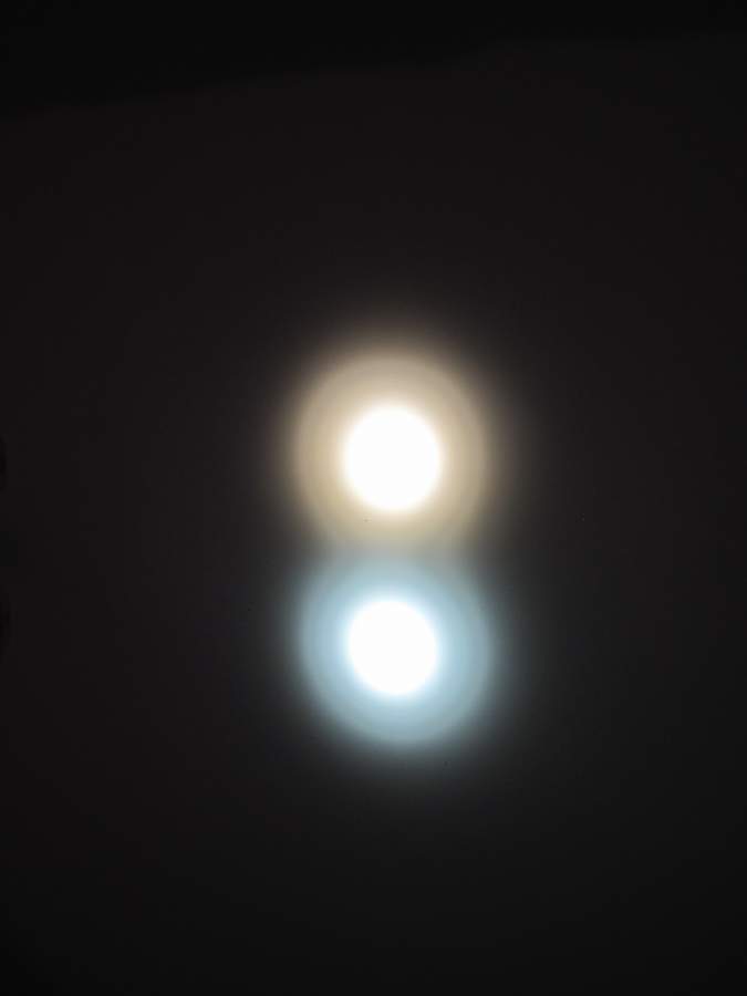

Для проверки цветопередачи "До" - вчера и "После" - сегодня: слева - контрольный, тёплая Барракуда.
ID:	148782 Нажмите на изображение для увеличения

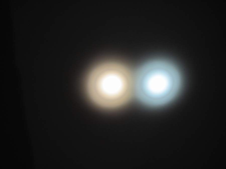

Catapult V3 XP-L Hi, шаг 4 диафрагмы.
ID:	148784 Нажмите на изображение для увеличения
ID:	148783 Нажмите на изображение для увеличения
ID:	148785 Нажмите на изображение для увеличения
OLight M3X UT и Catapult V3 XP-L Hi, шаг 4 диафрагмы.

Не зря, надо сказать, не зря. Одно печалит - есть лёгкий зеленоватый оттенок и у заводских "нейтральных" HP-L Hi
Но тут уже ничего не поделаешь. Уже три диода использовали и у всех - одинаковый оттенок. Значит так и будет.
Как покажут себя эти диоды в реальных условиях можно посмотреть в соседнем обзоре по М25С2.
После нормальной фокусировки и эту Катапульту "выгуляем", и 5-ю Катапульту переведём на новый диод.
Огромное спасибо камраду =hairs=`у за его Золотые руки и Светлую голову!

Zontik, не знаю... Я на засветку вообще внимание обратил только после Вашего сообщения
Вот смотрите: М25С2, Catapult V3, G25C2, все HP-L Hi
разные выдержки с шагом 3
ID:	148791 Нажмите на изображение для увеличения
ID:	148792 Нажмите на изображение для увеличения
ID:	148793 Нажмите на изображение для увеличения
Аппарат не может передать те артефактики, которые видно глазом и которых нет на обычных Хмелях.
Хотя, посветил на дом в 40 метрах - пятна как пятна, правда стена - кирпич...
И "на закуску" + Nichia 219B, немного размылось ибо с рук светил
[Исправлено: proba999, 09.10.2015 в 20:31]

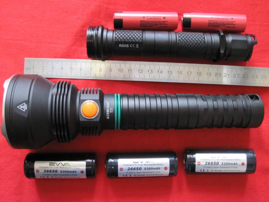

Приветствую!
..обновлю тему, дабы не открывать новую..
..Т21 на XP-L HI V3 также тёплый, ~4000K, похоже где-то 5A или даже 5D..
..потолокшоты в сравнении с холодным К70..
..и переделка фонарика на 26650..
