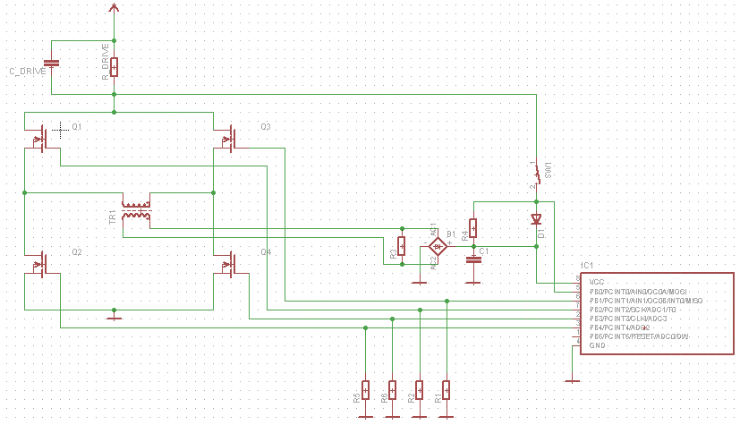

по совету INFERION переделал схему. теперь запитка происходит благодаря токовому трансформатору.
индивидуальное управление полевиками сделал из соображений того, что при выключении фонаря первичную обмотку транса надо будет включить на землю во избежание пробоя, хотя там индуктивность то не особо большая от одного витка должна получиться... на всякий случай короче. теперь сложность в оценке отводимой мощности и в выборе частоты переменного тока через трансформатор, сдается мне, это зависимые друг от друга величины, попытаюсь прикинуть. за схему пардон, не очень читабельна получилась. ну и как всегда жду критики и советов)
nomorewar вне форума   Ответить с цитированием Вверх
Старый 18.09.2013, 20:12   33
INFERION
Аватар для INFERION
Регистрация: 07.04.2013
Сообщений: 5759
Сказал(а) спасибо: 340
По умолчанию Re: Очередная тактовая силовая кнопка
Жесть...
Кнопка выглядит как сварочный инвертор...
Пробоя не произойдёт из-за диодов в полевиках. Заряд просто стечёт обратно в цепь по ним. Более того, даже во время работы при переключении намеренно вводится так называемое "мёртвое время", когда все ключи закрыты. Это необходимо для избежания сквозного тока (когда один ключ не успел закрыться, а второй уже открывается), и поддерживается 25-й тинькой аппаратно (поэтому у неё два дифференциальных выхода с Dead Time генераторами). Но тут это просто не требуется. Цепь последовательная и КЗ в ней грозит только уменьшением отбираемой мощности, что может даже пригодится на больших токах...
Схема переусложнённая, я бы использовал первичку с отводом от середины и всего пару ключей. Они хоть справятся с таким хилым затворным драйвером? Частота то требуется не маленькая, а токи большие. Да и 2 ключа последовательно - не самое оптимальное решение для низковольтной цепи. Т.е. полумост тут целесообразнее моста.
Как регулируется отбираемая мощность? Если через насыщение сердечника - где фильтр на выходе выпрямителя? Я там вижу тупо конденсатор. Что сглаживает напряжение до среднего значения и ограничивает его на требуемом уровне?
Если подумать, то всё можно упростить до дросселя с ключом. Своего рода повышалка, но тоже работающая через насыщение сердечника. Это выше уже обсуждалось, только я не рассматривал вариант с насыщением.

Тут используются встроенные в МК диоды. Пока всё спит - питание поступает через резистор. Ёмкость на Vcc МК может потребуется увеличить для нормального запуска. При нажатии на кнопку МК просыпается и открывает ключ, дроссель довольно быстро насыщается (нужно мотать специальный) и превращается в перемычку. Периодически ключ закрывается и дроссель отдаёт энергию в конденсатор на Vcc МК (через PB0). Стабильная частота обеспечит и стабильную мощность, лишь бы драйвер потреблял больше за ток насыщения дросселя. Индикатор потребляет разное количество энергии, в зависимости от цвета, яркости и т.п. Поэтому напряжение будет гулять. Это сильно не вредит (уже проверял подобную запитку), но можно и стабилитрон добавить. Затвор у этого ключа очень тяжелый, ему бы желательно буфер повесить, но если требуется ключ на пару ампер, то можно поставить и что-нибудь полегче. Резистор можно и выкинуть, однако при подключении батареи через эту цепь может проскочить огромный импульс тока, и пожечь порт. 13-я тинька тоже сгодится.
Проще схема?

INFERION, схема проще, сходство со сварочным аппаратом теряется) получается мк запитывается паразитно через пин порта? интересно и неожиданно... но не канонично) эта схема на практике проверялась? тиня такое над собой безобразие терпит? если да - таки шо ж Вы раньше молчали? ну да тернистый путь начинающего электронщика никто не отменял кстати, частота коммутации ключа какая требуется примерно?

Конкретно эта схема не проверялась, я её только для этой темы и нарисовал как пример. А вот паразитное питание и вообще встроенные в пины диоды давным используются не только мною. Там вполне себе нормальные диоды, которые десяток миллиампер держат спокойно. Люди иногда удивляются как МК работает вообще без питания (получая паразитку с UART, к примеру), а некоторые и вовсе RFID метки собирают с одной лишь катушки и МК, и всё. Сигнал с катушки выпрямляется пинами (там ведь полноценные мост получается), а энергию запасает встроенный в кристалл конденсатор, и это работает!
Тут необходимо учитывать, что на RESET верхнего диода нет, там напряжение может превышать напряжение питания. Однако эту особенность тоже иногда пригождается...
Частоту коммутации нужно подобрать экспериментально. Вернее рассчитать дроссель и оптимальную для него частоту и заполнение. С нормированием отбора мощности он справится сам до поры до времени, а вот на минимальных токах придётся повышать частоту (сохраняя длительность закрытого состояния ключа), чтоб принудительно поднять отбор мощности.
Как приблизительно рассчитывается дроссель? Для начала определимся с потреблением МК. Затактируем его от сторожевого пса и вырубим супервизор. Получим 128кГц и жрачку в несколько десятков микроампер. Минимальная длительность импульса у нас получается в 1 такт, а регулировать количество энергии лучше частотой. Тут важно чтоб ключ успевал задний фронт отрабатывать (быстро закрывался). Допустим у нас заполнение 1/128, соответственно ток насыщения дросселя должен быть в 128...256 раз выше (смотря какой запас по индуктивности, возьмём значение в 192): 0,1мА*192=19,2мА. Т.е. для кнопки требуется потребляемый драйвером ток не ниже этого значения. Индуктивность Можно брать с запасом, но это габариты и тепловыделение в обмотке. Рассчитаем минимальную. Реактивный ток 20мА, время импульса 1МГц/128кГц=7,8125мкс, напряжение пускай будет 3V+0,5V на диоде, за время импульса ток дросселя должен упасть в 2 раза (не до нуля, ибо у нас запас был). Считаем: L=t*U*2/I=7,8125мкс*3,5V*2/0,02A=2,7мГн. Это жир... Возможно на мелком торе с высокой проницаемостью получится получить такую индуктивность малой кровью, ток то у нас мизерный. Надо смотреть какие материалы доступны и как вообще будет выглядеть дроссель с такой гигантской индукивностью, который должен держать токи в амперы. Можно увеличить ток до 50мА (диоды стерпят) и уменьшить заполнение до 1/256, плюс отказаться от запаса и получить около 1мГн. Но поскольку ток потребуется более высокий - не факт что это сэкономит габариты...
Да не просто не привык издеваться там это всё же старая школа. Я еще и ИОН на 5В леплю в качестве при использовании параметрического стаба.
[Исправлено: Разряд, 28.09.2013 в 23:42]
