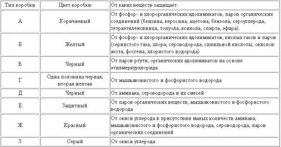

да уж. А вот где брать эти банки?
классификация:
В магазинах спецодежды типа восток-сервис, техно-авиа. Обычно же ГОшные противогазы комплектуются коробкой защитного цвета, которая защищает от всего понемногу, включая ряд ОВ.
