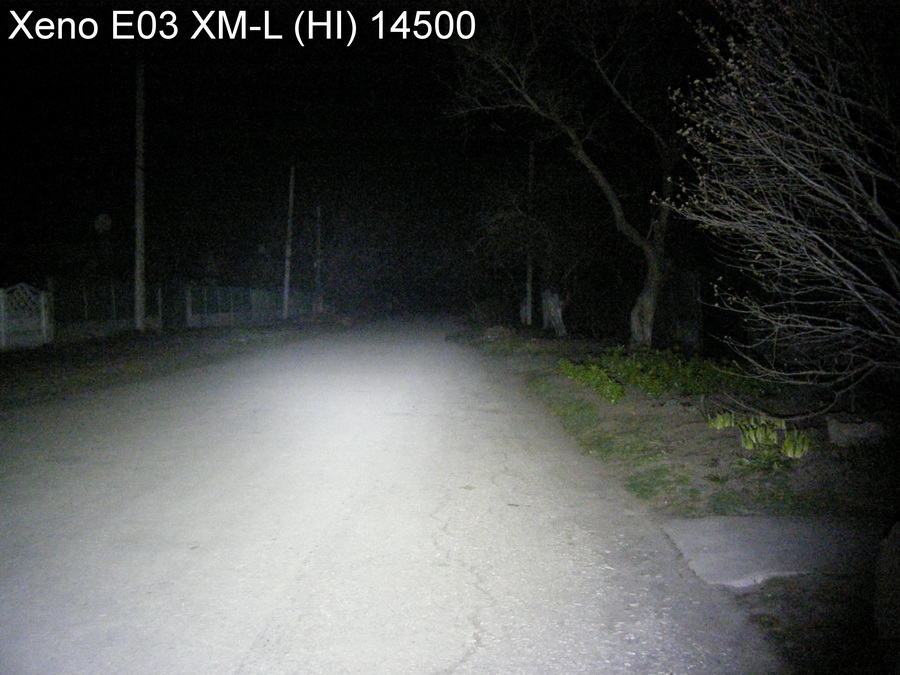

А вот заставить широко светить без рассеивающих насадок - проблема.
Не проблема. Вот типичный пример решения: Xeno e03 (бимшот)
Посмотреть сообщение Сообщение от Alik :
Частично решается полукубической параболой.
Способ решения понял. Не понял смысла городить огромный рефлектор, если можно сделать (и делают же) как в примере абзацем выше.
Конечно, можно сделать и мини фонарик с широким пучком
Производители "могут, умеют, практикуют". О чем и речь.

Alik, тут уже ссылались на xeno e03
подтверждаю, что хотспот там только до 10 метров, потом плавно растекается по широкой заливке
вчера видео снимал с ним, вот (смотреть с 7 мин 40 сек)
