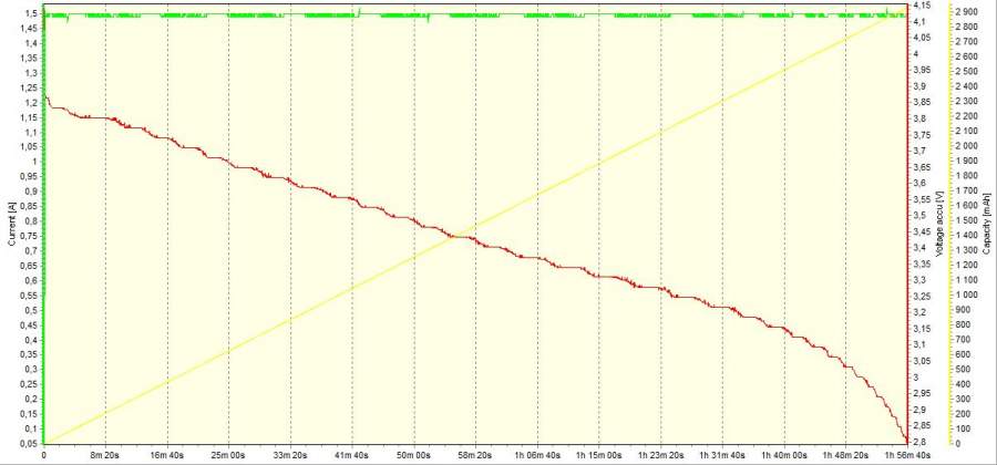

Ну хотя бы так. Т.е. выложите еще, пожалуйста, график 3100.
Выкладываю график разряда аккумулятора Panasonic 3100 мАч током 1,5 А до конечного напряжения 2,8 В. Полученная емкость 2900 мАч.
