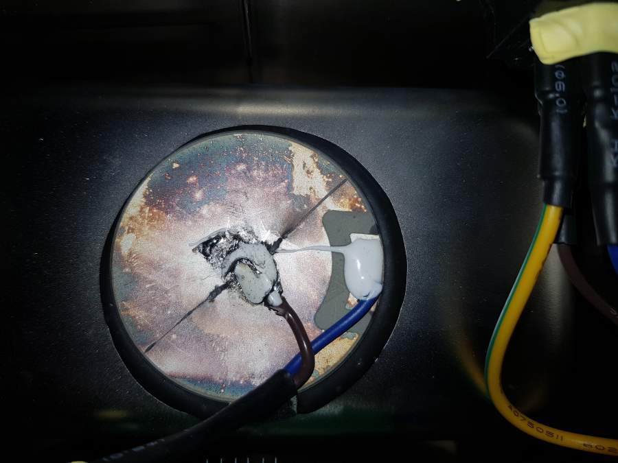

Вот такая вот фирма...
Ультразвуковая ванна Skymen JP-008
5 минут поработал и сдох
Элемент пополам, провод в месте разлома отвалился.
Решил блин платку помыть, мать его
[Исправлено: Donkey, 26.10.2019 в 22:00]
Это не ванна. С таким излучателем это пародия, валяется у меня такая, под другим названием. Что сдохла - не беда, очистка в рабочей ничем не отличается от очистки в дохлой. Оторвите пьезоэлемент и поставьте на эпоксидку нормальный излучатель Ланжевена. Ну и генератор под него соответствующий.

Mifira, да я сначала был уверен что мне с таким элементом и пришлют.
У меня еще хуже валяется, где пьезоэлемент толщиной с лист бумаги. Он вообще нерабочий приехал, благо деньги вернули.
А этот с сантиметр в толщину и оторвать я его не смог, может он тоже на болту прикручен.
Прилепить другой элемент в эту ванну не получится, там под него просто нет места. Надо или корпус другой придумывать или проще купить другую модель.
Выбил с них новый элемент с ванной в комплекте, а то фиг знает на что они его там приклеили или приварили. Содрали только за пересыл.
У меня был на прозрачной эпоксидке. Нагрел строительным феном и без проблем оторвал за провода. Потом на работе появилась нормальная ванна отечественного производства с 2 излучателями и я забросил это дело.

Mifira, да поздно я спохватился, когда написал что бы мне поменяли модель - они сказали что уже посылка уехала, я и забил.
