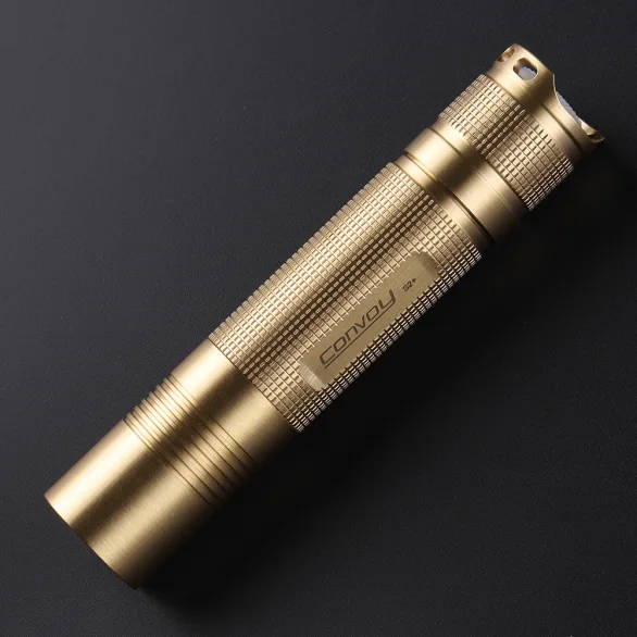

Старый 27.09.2024, 06:32   3700
mikki1973
Регистрация: 27.10.2023
Последняя активность: Вчера 22:47
Сообщений: 423
Сказал(а) спасибо: 176
ну наконец-то вышел Convoy S2+ Brass https://convoylight.com/col...
