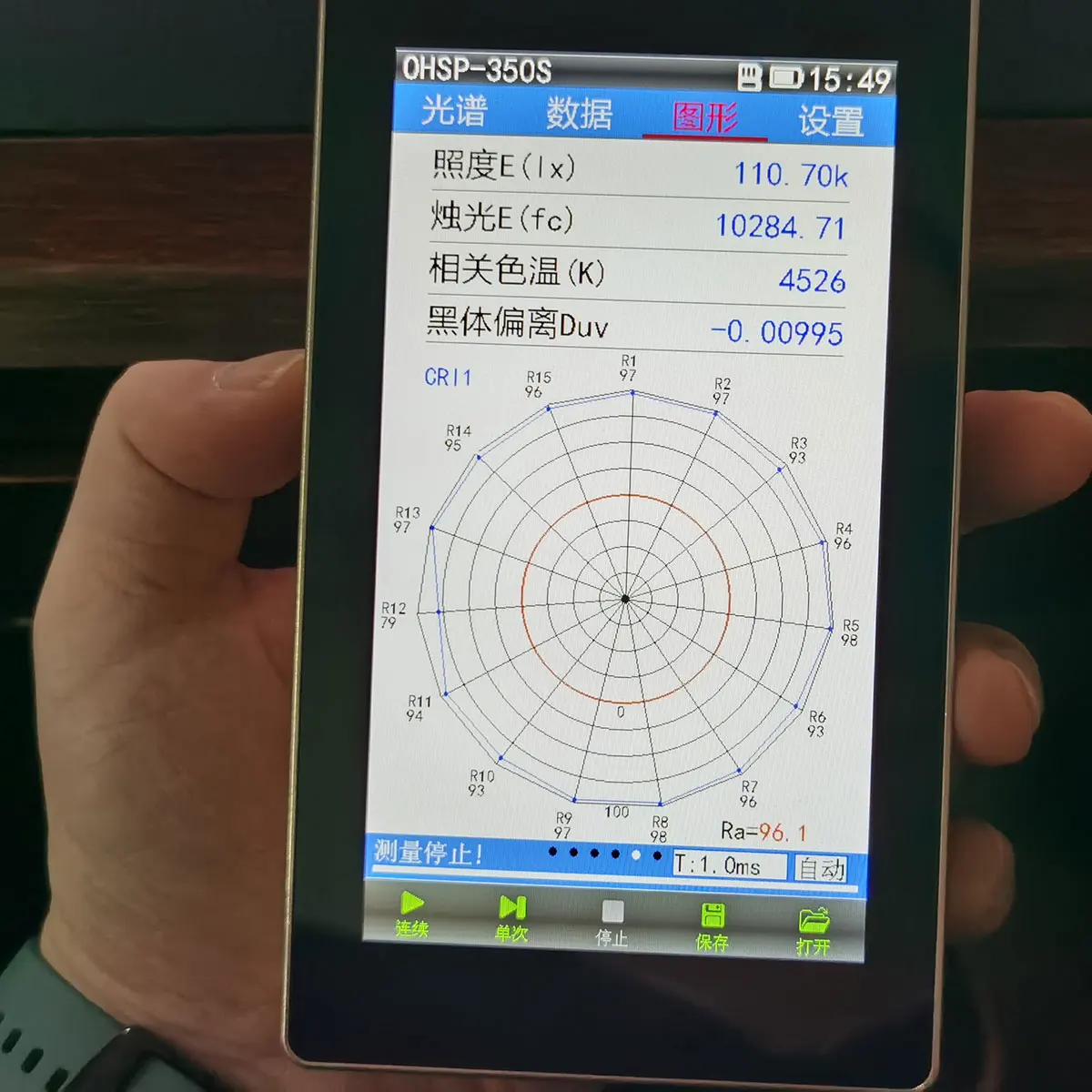

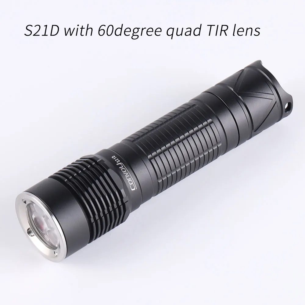

Саймон Квад выкатил nichia 219B 4500K
ТЫК
Анонс 3*XHP70.2 (constant driver) 3*21700

Саймон Квад выкатил
На каких диодах? На Ничии 219b sw45?

На каких диодах?
Добавил: nichia 219B 4500K
ТЫК
"Кросивое" (с)
Но при таком размере.... торцевая кнопка...
Ему бы полноценную боковую и управление Olight/Thrunite.
Ну или хотя бы Нарсил М
Старый 08.01.2022, 23:21   353
Последняя активность: Сегодня 22:27
Сообщений: 10795
Размер вроде бы небольшой, диаметр головы 32мм, диаметр фонаря 27мм. У Юникорна диаметр 25мм.
Правда на фото рука какая-то странная, выглядит так, как будто диаметр головы сантиметров 6-7.
Ничего удивительного, если это то самое фото КВАДРИПЛА с тремя диодами.
Так фото с рукой это не квад на ничиях, а анонсированный трипл на XHP70, там башка и будет сантиметров 6.
