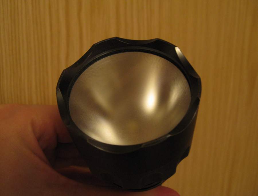

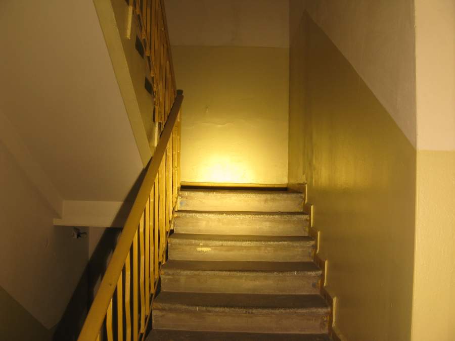

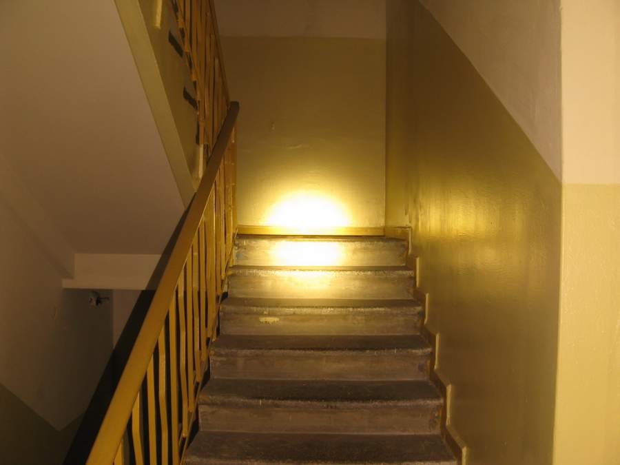

Вот давно забывал написать.
Сделал "флудовое" стекло своему тепленькому Бриниту XML-900.
Поляризованное стеклышко :
С обычным стелом было:
С флудовым стало:
Свет стал намного комфортнее и приятнее.
Кстати, кто был на Фонаревке в Киеве 26.04, могли видеть сей девайс в действии.

По умолчанию Re: Кто что сделал
Все намного проще - одна из поляризационных пленок LED матрицы под стандартным стеклом.
А смысл в поляризации? Он же половину света задерживает во-первых. И во вторых с рассеивающим (он же рассеивающее?) стеклом поляризованный свет ведет себя непредсказуемо (если рассеиватель после поляризатора).
В новых матрицах с LED подсветкой, есть пара плёночек с призмами (почти как в календарях-переливашках), разделяют луч на два. Призмы нежные и легко заминаются, теряя эффект.
Свет приятно рассеивается. А вообще лучше выбирать какие именно пленки Вам именно подойдут их там разных до десятка. Я выбрал этот слой.
