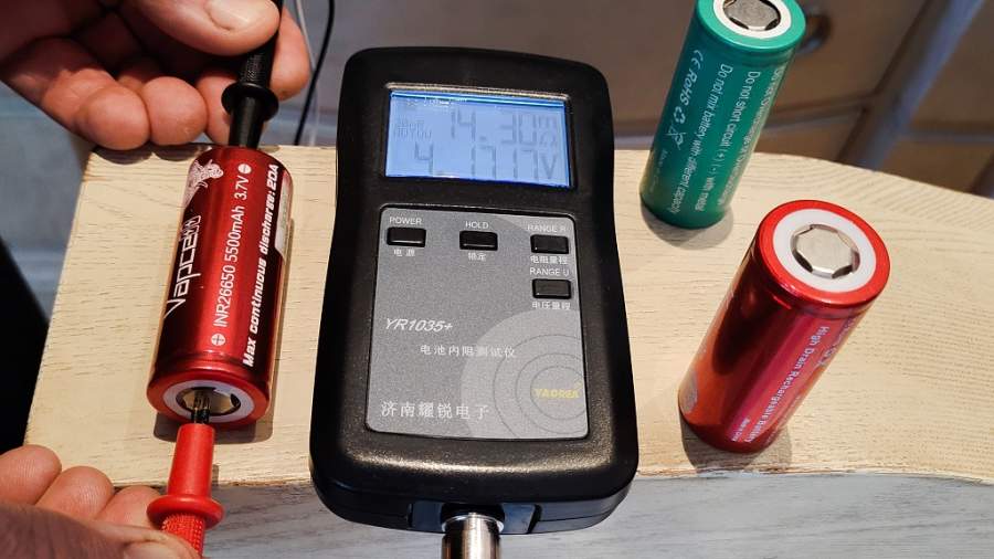

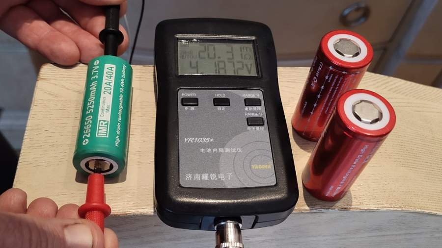

Взял парочку Vapcell 26650 и парочку 21700. На Литокале провел тест на разряд током 0,35А.
Alex G, если не трудно, будьте любезны, повторите тесты через полгода, циклов через 50-100, интересны результаты.
Просто, для сравнения..
Медветь, Договорились. Сделаем.

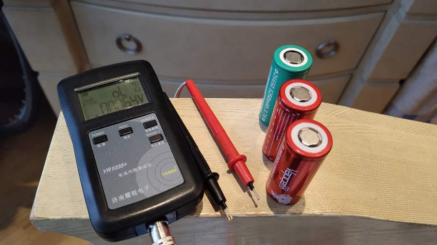

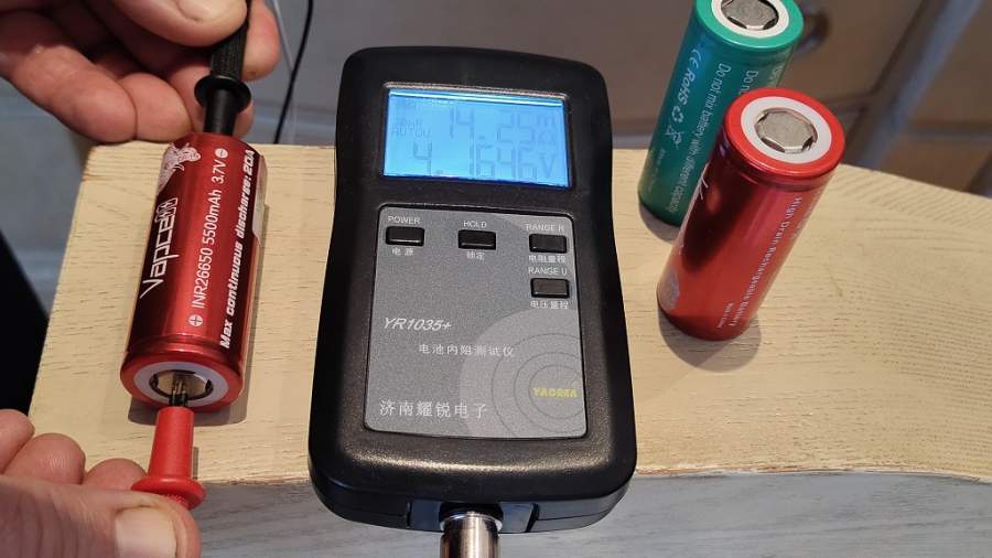

Итак, вот чё получилось.
Сразу оговорюсь, что 100 циклов явно не набрал, но порядка 50 добавил точно за это время... По ёмкости мало что изменилось: немного упала, но совсем чуть-чуть (если верить той же литокале).
А по Rвн смотрите сами (заодно и 21700 протестировал):
Это прибор:
Труженица Шокли, самая древняя и изношенная:
Первая Вапселл:
Вторая Вапселл;

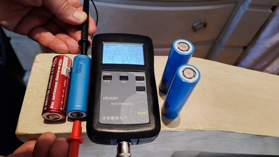

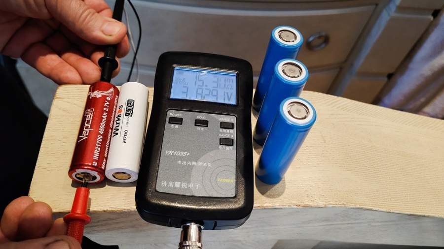

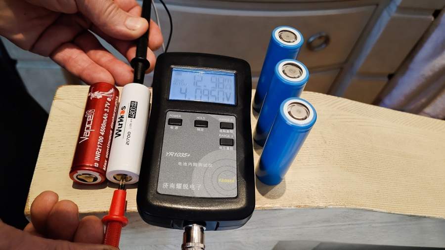

Дальше тест 21700.

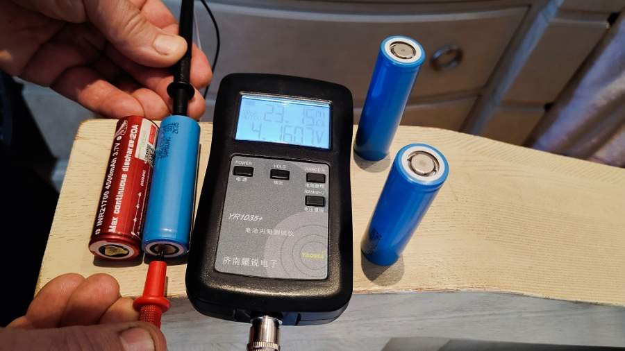

Первыми идут Самсунги, меньше 10 циклов (какой-то один еще не эксплуатировался даже):

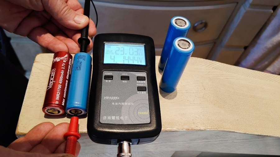

Теперь двухгодовалый Вапселл:
И на последок, Софирновская банка, меньше/равно 5 циклов:
