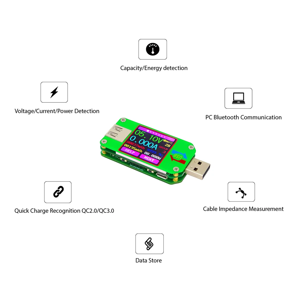

появилась такая новинка с гуманным ценником RD UM24C
производитель известен своими платами-лбп, тут немного про них говорили
