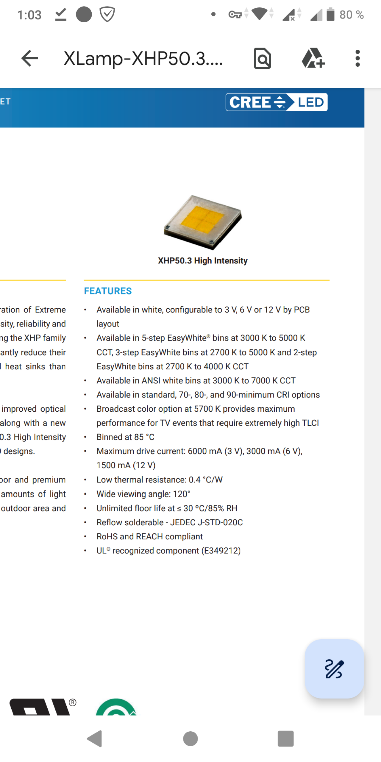

Поблагодарили: 40148 раз(а) в 14868 сообщениях
По умолчанию Re: Выбор компактного дальнобоя в 2022 для диванного джыгита
XHP50.3HI версия 3V.6A.
Да, но про них я только читал.
А где читали?
В даташите Cree про существование трехвольтовых XHP50.3 HI ничего найти не удалось
Старый 13.03.2023, 01:01   320
Сапер
Аватар для Сапер
Регистрация: 02.03.2022
Последняя активность: 28.01.2025 00:44
Сообщений: 213
Сказал(а) спасибо: 265
Поблагодарили: 84 раз(а) в 63 сообщениях
fnksb, Чой-та с Вами такое? Прямо в начале страницы.
Maximum drive current : и дальше внимательно.
[Исправлено: Сапер, 13.03.2023 в 01:02]
