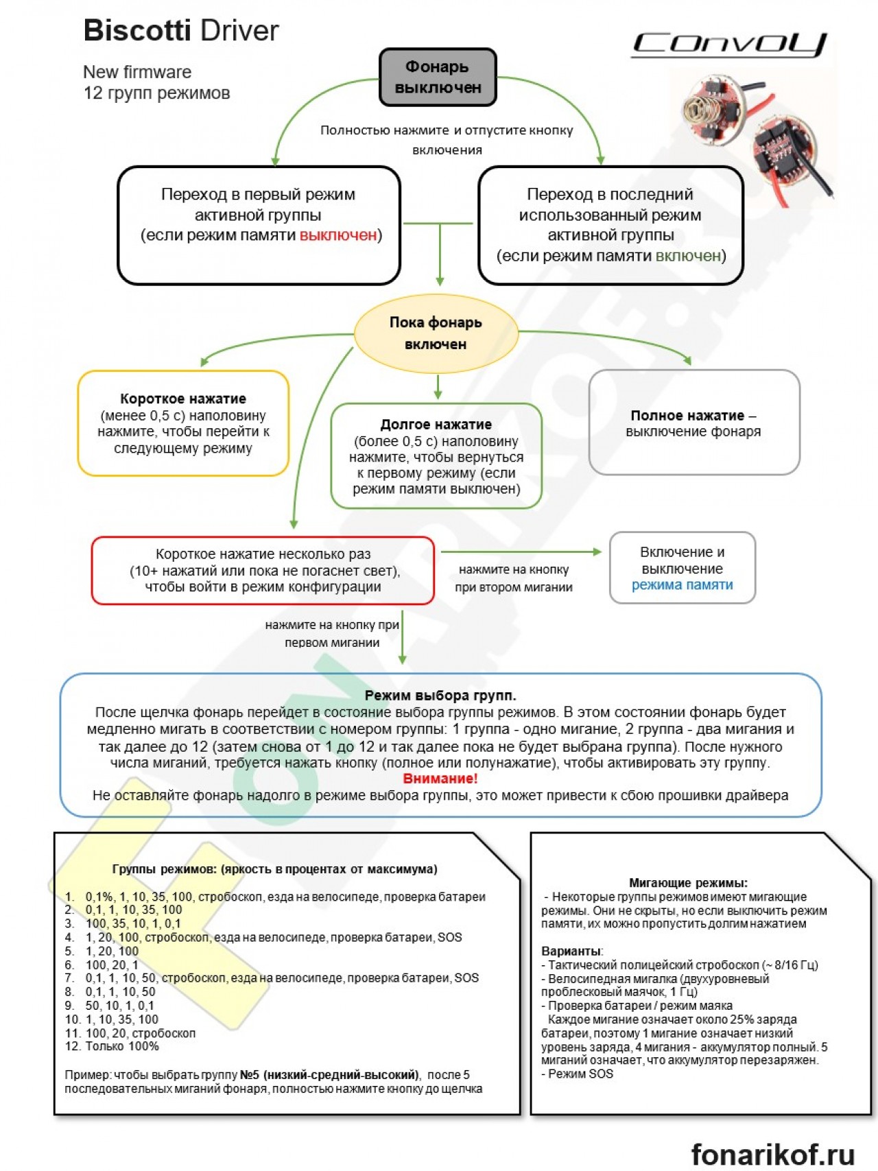

Так как включить этот режим?

Посмотреть сообщение Сообщение от FOCUSnik :
Пойдёт?

FOCUSnik, ой
1) Включаете фонарик полным нажатием
2) Делаете много полунажатий (20+), фонарь погаснет:
сначала фонарь как обычно будет реагировать, переключая режимы. Когда полунажмете достаточно раз (больше 20) - фонарь войдет в меню настройки: погаснет и перестанет реагировать на полунажатия.
3) Ждете пока погасший фонарь сделает 1 короткую вспышку с последующим мерцанием ("1 Мырг + БЗЗЗЗ") и погаснет.
Если ничего не нажимать, далее фонарь сделает 2 мырга +бззз. В этом случае полунажатие включает или выключает память последнего использованного режима.
4) Делаете полунажатие.
5) Фонарь сделает 1*мырг +бзз и погаснет. Фонарь сделает 2*мырга +бззз и погаснет. ... Фонарь сделает 10*мыргов +бззз
Насколько я понял, вам нужен десятый режим. Так что см. п. 6. Если нет, то фонарь будет продолжать до 12*мыргов +бззз, т.е. пока не переберет все возможные варианты.
6) Полунажатие
[Исправлено: Наиль Валиахметов, 20.09.2023 в 11:17]
FOCUSnik (20.09.2023)

OrFF, спасибо большое.
Неплохо бы в шапку добавить инструкцию понятную
