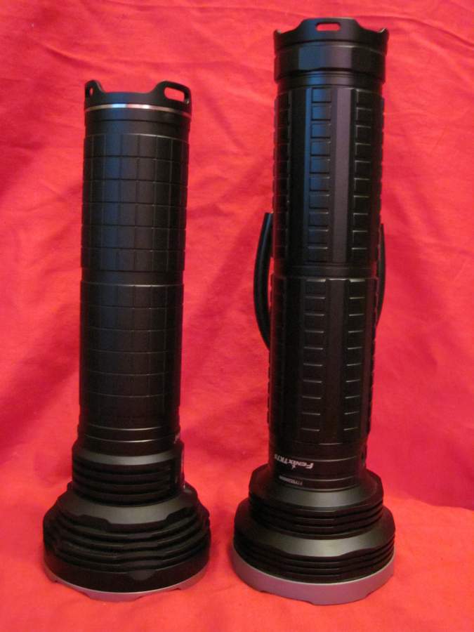

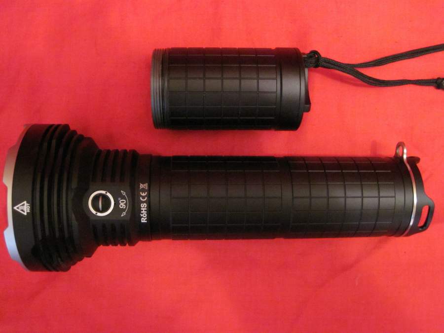

..перевёл Х45 на усиленное питание..
..получил "Х55"
..думаю, рантайм увеличится более, чем в два раза, завтра попытаю..
..Феня для сравнения размеров..

Откуда такая красивая вставка? Почему более чем в два раза?

Merlin, это аккумуляторный блок от Х65 на 4s2p 18650 со встроенной зарядкой..
..более, чем в два раза больше, потому, что:
1. Ёмкость (и соответственно запас энергии) этих банок больше, нежели стоковых.
2. Ток (в пересчёте на каждую банку) в два раза меньше.

..в режиме 4000лмн (с усиленным питанием, в ведре с водой ~15 градусов) рантайм без потери яркости 2 часа 20 минут, затем плавное снижение светового потока примерно до 500 люмен в течении 20 минут, потом фонарь отключился..
Итого: 2 часа 40 минут..

Я замучился вычислять. Вроде больше чем в 2 раза, но выключился внезапно?

Merlin, да, сработала защита сборки, фонарь не моргал - не предупреждал..

..в среднем режиме 1500 (в реале, похоже больше 1600лмн) люмен, рантайм с усиленным питанием в ведре с водой при комнатной температуре - 6.5 часов при полной стабилизации..
..маловато..
..хотелось бы бОльшего
