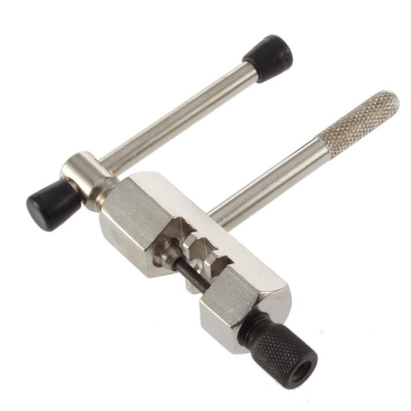

цука, сломал сегодня выжимку
а грили не ломается
МНОГО китайских пластилиновых выжимок ломаются. Говорили что не ломаются, наверное, об американских выжимках? Поэтому к вопросы выбора выжимки следует подходить очень внимательно - на рынке куча одноразового барахла.

дак че брать?
Не поверишь - очень классная выжимка в китайском мультитуле таком
[IMG]http://vinbike.com****/files/products/Mul-titul_X17_20_v_1_18087_1_63690219.jpg[/IMG]
А так какие-нибудь ParkTool тоже будут вполне ничего.
а с другой стороны проще наверное менять сразу с замком
Менять-то оно проще. Но без выжимки не обойтись - например новые цепи слишком длинные и их надо укорачивать. Плюс если цепь порвать даже при наличии лишнего замка без выжимки её не собрать.

yurezz
Огурец
Аватар для yurezz
Регистрация: 19.07.2013
Последняя активность: Сегодня 12:37
Сообщений: 1022
Сказал(а) спасибо: 1552
Поблагодарили: 537 раз(а) в 321 сообщениях
По умолчанию Re: выбор первого современного велика
такая в аптечке болтается уже лет 10. поселилась после того как в карелии в походе порвал цепь и в итоге пришлось эвакуироваться до Сортавалы на моторе, а там чиниться молгтком и плгскогубцами взятыми в прокат у не очень дружелюбных таксистов))
Неубиваемая, + спицевый ключ, тоже пригождался несколько раз.

такая у меня очень хорошая, а до етого купил такую, раза 2-3 цепь отркыл, она и накрылася, полное Г
А зачем цепь так часто открывать, у вас вел вроде не так давно, я на своем еще ни разу (12 лет)

У меня такая уже лет 10 живет, правда пользуюсь редко (раз 15-20 за все время). Давно перешел на замки, поэтому нужна только чтобы убрать звено из новой цепи.
Я каждый раз ее открываю, чтобы почистить, очень удобно.

Посмотреть сообщение Сообщение от lzo :
Я от избытка ума как-то решил обильно промыть цепь вдшкой, не снимая, щедро полил, вместе со звездочками, а потом загремели подшипники в задней втулке, оказывается вымыл оттедова смазку,пришлось разбирать и пихать туда густую силиконовую))

Я снимаю цепь, зубной щеткой снимаю основную грязь, потом замачиваю ее в банке с уайт-спиритом. Затем сушу, ставлю на место и смазываю.
После этого цепь как новая.

Варю цепь в парафине, цепь с замком, руки чистые, цепь чистая, система как зеркало, снимается и одевается все за пару секунд

Чтобы в парафине поварить, когда цепь шелестеть начинает, так как парафин имеет свойство выдавливаться с системы, снимаю примерно раз на 300км. "поварка" минут 20.
Смазка, чистка, а за такой срок - и неизбежная замена.
