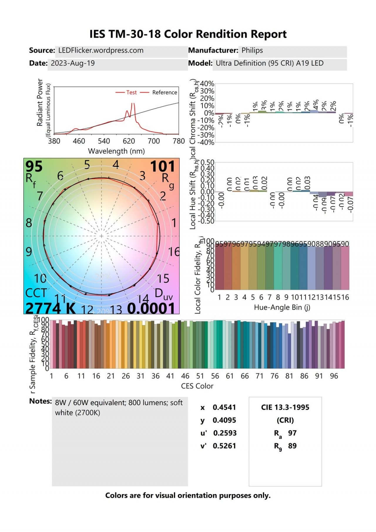

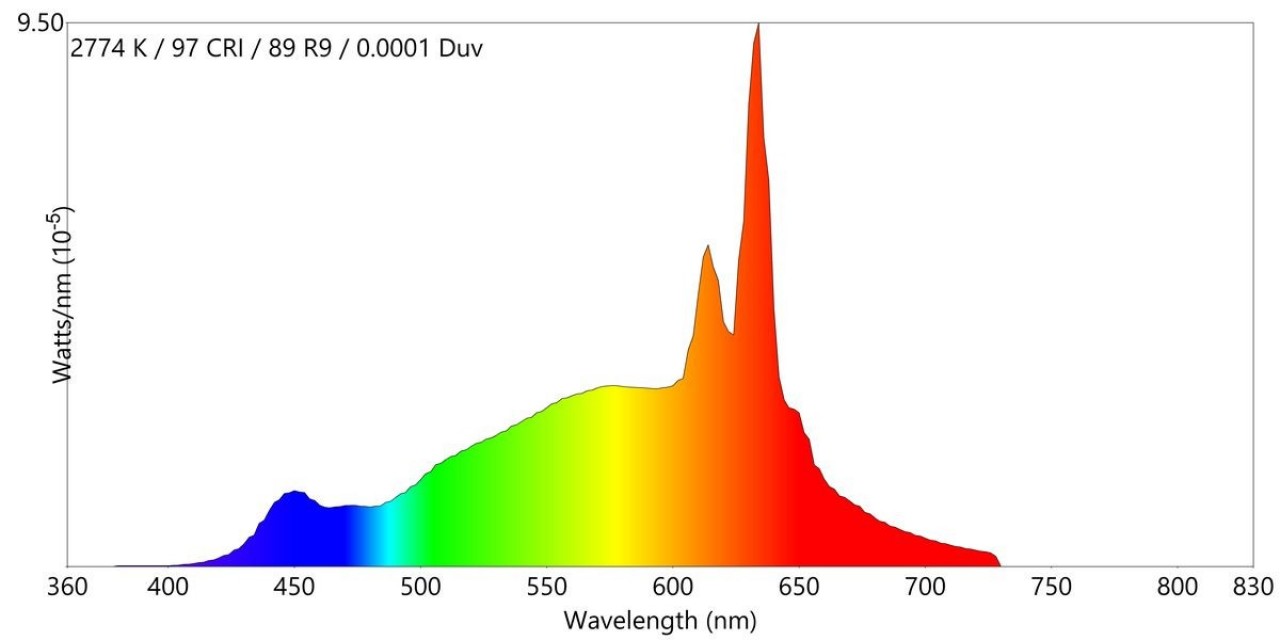

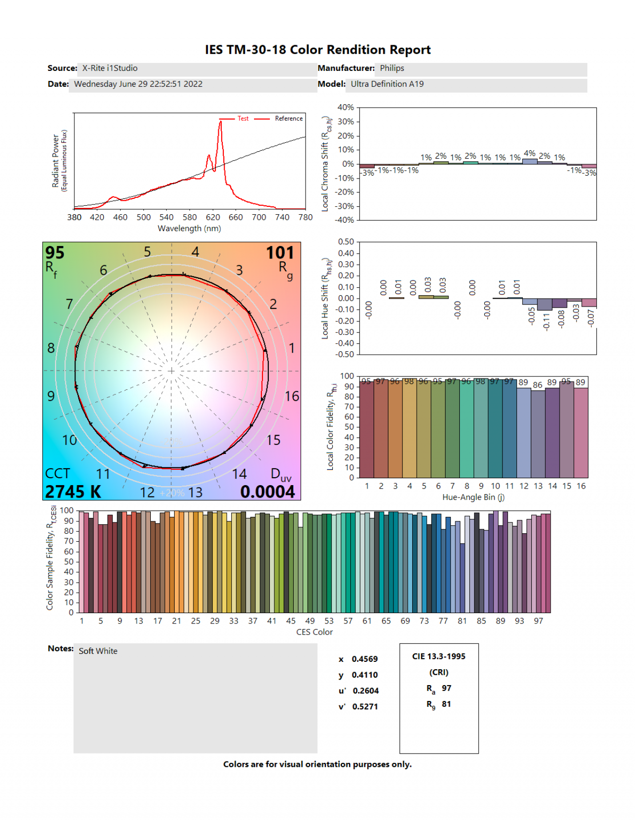

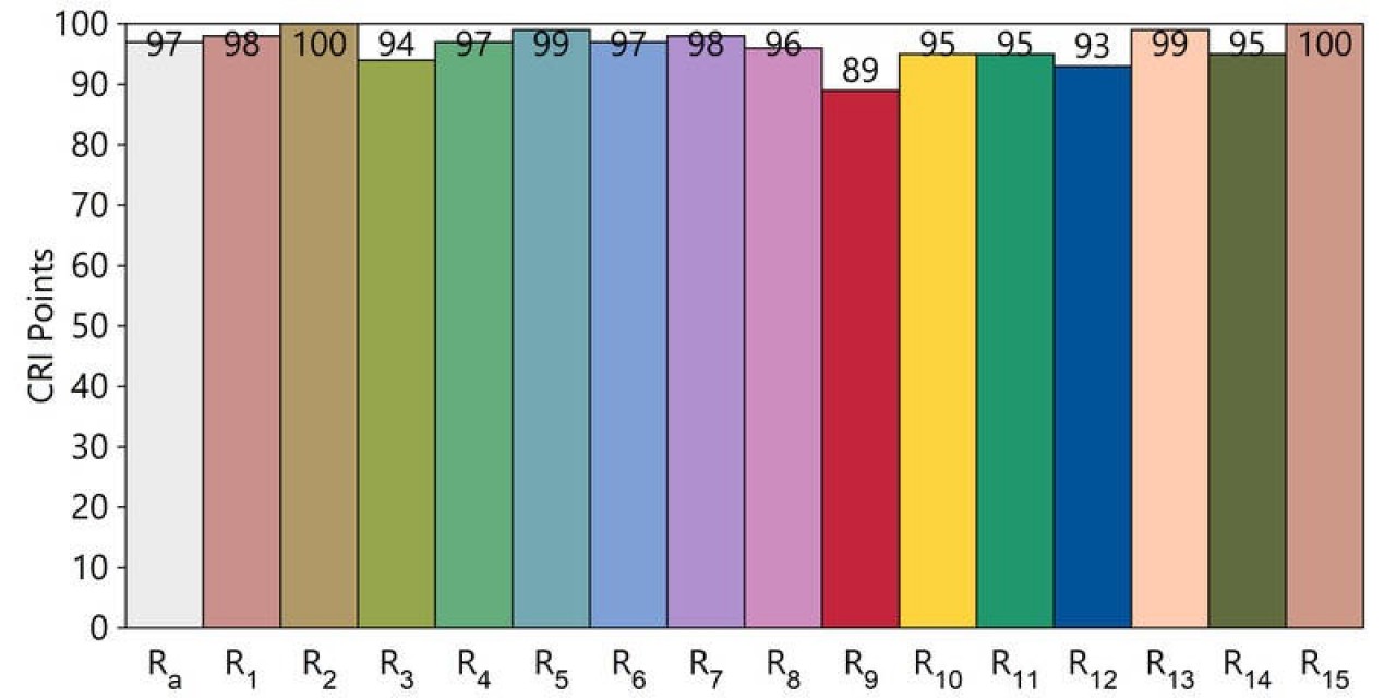

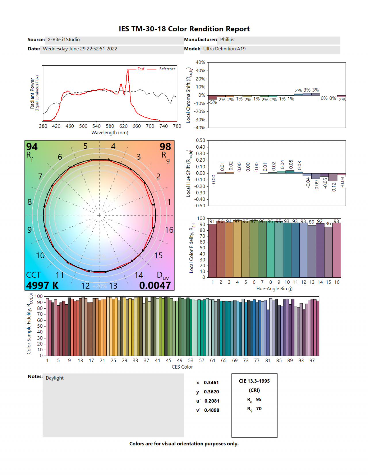

Похожий люминофор,
Philips Ultra Definition (95 CRI) A19 LED
Power 8W 800 Lumens Color temperature 2700K (dims to 2200K) CRI 95
Color temp. 2774K CRI (Ra) - 97 R9 - 89 Duv – 0.0001
Flicker frequency 120 Hz Percent flicker 1.7% Flicker index 0.00
2700К и 5000К, любителям дневного 5000К света. (сейчас в основном в продаже Е26 120V.)
[Исправлено: Evgeniy1, 25.10.2023 в 17:45]
