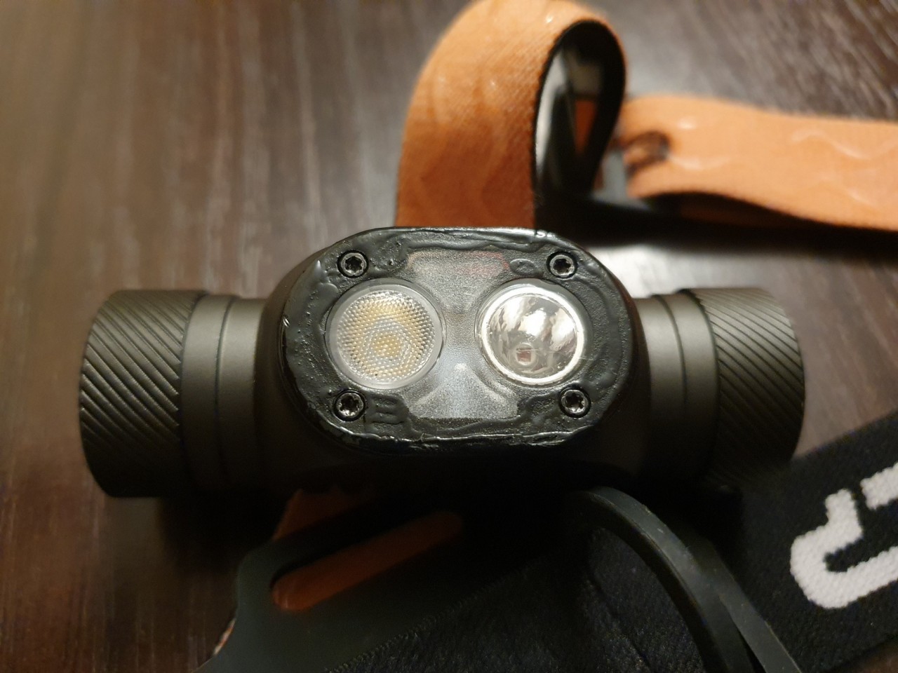

MA57
Аватар для MA57
Регистрация: 23.02.2012
Сообщений: 2737
Сказал(а) спасибо: 1135
По умолчанию Re: Яркий Луч представляет YLP Panda 2M Red
Концепт рабочий!
Не удержался и впаял вместо красного какую то ничию (вроде 219B 5000к D220).
Только ток на этом диоде существенно, раза в полтора ниже, чем на белом заводском (вместо резистора - перемычка).
Итого вроде получился "дальний", но на уменьшенном токе от него толку мало.
Поменял оптику местами и сделал пока ничию ближним, а родной самсунг - дальним. Фокусируется он в рефлекторе нормально, но слишком большой хотспот. Переставлю потом родной диод на ближний, а вместо него поставлю XP-E2, думаю будет отменно.
Да, на красном токи пониже. Если хочется поднять, то токозадающий резистор R120 (рядом с красным светиком) можно заменить на R075, как на белом канале.
С другой стороны, как мало: проверил люксметром смартфона - разница почти в 1,5 раза.
Что кстати дает интересный вариант эксплуатации фонаря: в нормальном режиме светить широко, когда есть окружающие люди - включать рефлекторный свет и меньше слепить остальных.
