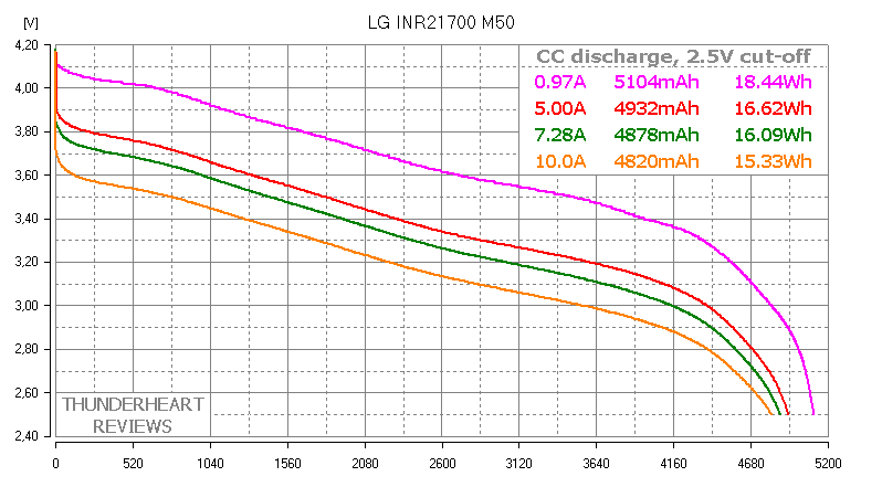

вот уж действительно, учтя что внутренний объём 20*20*69/17*17*64=1.5 больше не менее чем на 50% а не на 30%...
не менее интересна энергия/вес.
это и главное по тестам с electricbike.com на токе в 1 ампер LG 21700 M50 выдают примерно 18.5Wh при 68гр веса
а 18650е на токе в 1 ампер выдают максимум 12.3Wh при 48гр веса вот и получается:
18650е 12.3Wh/0.048kg=256Wh/kg
21700е 18.5Wh/0.068kg=272Wh/kg
[Исправлено: dmitry32650, 15.08.2018 в 18:57]

272Wh/kg/256Wh/kg=1.06 естественно 6% - явно не то число, из-за которого стоит сменять парк аккумов

dmitry32650, не надо подправлять мои цитаты, даже если у вас плохо с математикой.
и 21700 уже не уступают а выигрывают 6%
LG 21700 M50 выдают примерно 18.5Wh при 68гр веса, а 18650е на токе в 1 ампер выдают максимум 12.3Wh при 48гр веса вот и получается:
Открываем ваши же ссылки и видим:
18,44/12,5*48/69,16=2,4%
Откуда даже 6? Это при том, что есть вопрос к идентичности методик измерения и лучше подождать тестов датчанина, а не кидаться громкими заявлениями про конец популярности 18650. Время всех расставит по местам.

Я писал LG 21700 M50 на токе в 1 ампер выдают 18.44Wh при 68гр веса, а 18650е на токе в 1 ампер выдают максимум 12.26Wh при 48гр веса вот и получается: 18.44/12.26*48/68=1.06 поэтому и 6%
