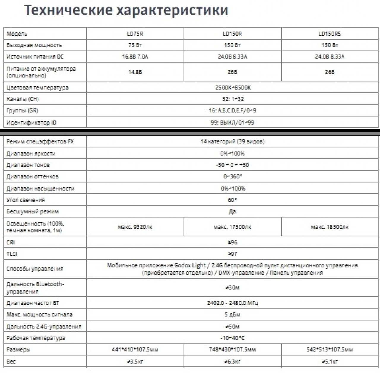

Господа нужен совет, есть осветительный LED RGB прибор мощностью на максимуме 75Вт. Он работает как от сети так и от АКБ V-mount 14.8В, стоят они прилично ошибиться не хочется, какой ёмкости брать АКБ что бы 3-4 часа проработал.

Господа по LED прибору какие мысли есть, очень надо.
Информации слишком мало.
Какие АКБ? Готовую батарею? Не менее 15Ач. Или вы хотите банки россыпью взять и варить батарею 4s5p? Любые 3-3.5Ач. обычные, не силовые
Для работы 4 часа на 75 Вт нужна батарея на ~300 втч
Больше никаких мыслей
Наверное такие батареи есть, но никогда не покупал и не интересовался.
