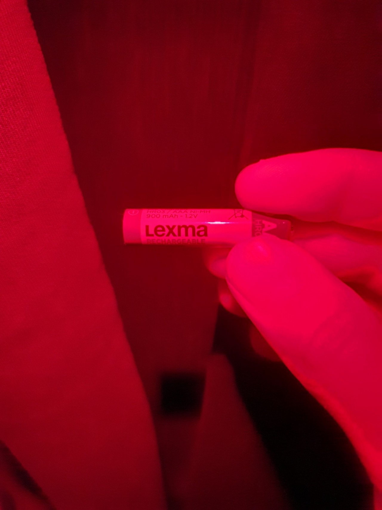

По умолчанию Re: Яркий Луч представляет YLP Panda 2M Red
Забавный эффект.
Так выглядит батарейка при освещении красным диодом:
А вот так - она же, только при белом свете:
ddd-ddd (27.11.2022)
Забавный эффект.
Ага, я на яблочки (хранятся рядом с пчёлами) случайно глянул))) Умертвия такие лежат смотреть страшно, не то что кушать!
Резюме- свет для дела, а не для озорства всякого! )
Забавный эффект.
Я об этом писал не раз.
Именно по этим причинам (искажение цветов при красном свете), в качестве "ночного света" сейчас распостранение начинает получать зелёный.
Он несколько менее эффективен, чем красный (в плане сохранения ночного зрения), но зато имеет очень жирный плюс - с ним можно достоверно идентифицировать цвета. Например на топографических картах.
[Исправлено: Dmitriyrus, 29.11.2022 в 00:48]

При любом монохромном свете (красном, зелёном) цвета будут искажаться.
Timofej 000 (29.11.2022)

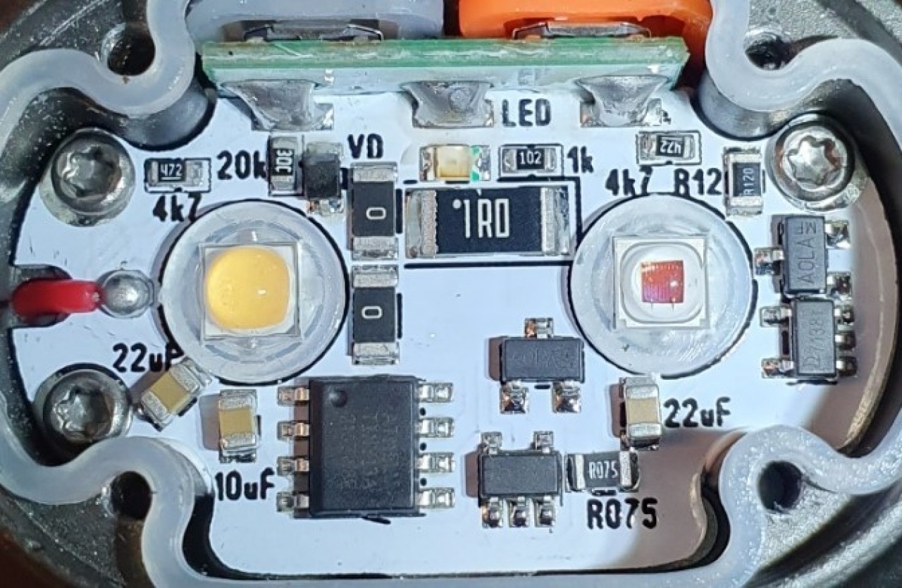

Яркий Луч, вопрос: рассчитано ли напряжение красного канала драйвера под более низкое Vf или излишек просто в тепло уходит?
Возник интерес замены на узкий белый свет. Также вопрос к знатокам: кто подскажет, где нормальную оптику взять нужного размера?
Там на красном канале перед стабом стоит дополнительный резистор, чтобы не перегружать сам стаб.
В случае замены на белый можно вместо него кинуть просто перемычку.
Вот тут сложно, мелких оптик множество, но подобрать чтоб хорошо совпала по высоте трудно (и даже документация не слишком помогает, поому что китайцам с али эти плюс-минус миллиметр - несущественные мелочи).
Но если оптика будет чуть ниже, то можно какой-нить проставкой/стеклышком/пленкой нарастить высоту до нужной.
Кстати смотрел в тепловизор. Стаб красного градусов на 30 холоднее белого. Белого там за сотню греется.
Что из этого является дополнительным резистором и где тут стаб красного?
Еще вопрос: какой типоразмер диода тут установлен и допустим в установке? Подумываю туда что-нибудь теплое впаять.
Вон та огромная по2.72бень с надписью 1R0
Sot23-5 справа снизу
или нет
p.s. соответственно и шунт к нему 0.17ом
p.p.s.
Ловите укушенного магваем!
[Исправлено: galex, 16.12.2022 в 11:55]
