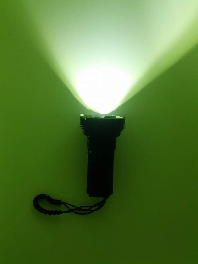

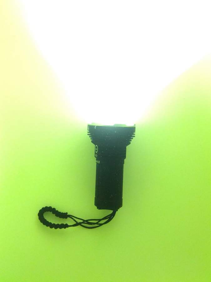

..в общем так..
..заменил О-ринги, смазал, протянул безель, ещё раз опрессовал - воду держит прекрасно..
..на защищённых LG MJ1 в режиме 1500 лмн, в ведре с водой при температуре ~20 градусов, рантайм ровно 4 часа!
..сейчас попытаю под водой на стоковых аккумах и на MJ1, в режиме 4000 лмн..
..на фото - фонарик на дне ванны, под водой (ББ не выставлен)..
